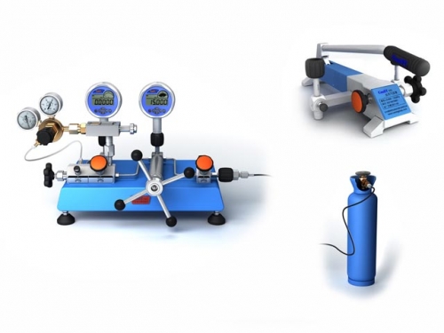

锡林郭勒 发表于 2013-5-14 08:59:39 | 显示全部楼层 |阅读模式
请教氮气减压阀上的压力表检定时,有没有方法,不用把压力表拆下来,和减压阀一起检定。
tigerliu 发表于 2013-5-14 14:48:23 | 显示全部楼层
专门的减压阀表检定装置,很多厂家都有卖的,不过好像要配气瓶
ConST 发表于 2013-5-15 16:44:20 | 显示全部楼层
目前有成熟的一体化检定方案,我司的ConST165气体减压器校验仪是专为此类检定工作设计的,目前已发展到第二代。系统可使用气瓶或ConST162台式气压泵作为压源,效果如下图:
shuaishuai 发表于 2013-6-26 14:22:59 | 显示全部楼层
检定不可以,没有整体的减压阀检定规程,国家新颁布实施的JJF1328-2011 带弹簧管压力表的气体减压器 校准规范可以进行整体校准
ConST 发表于 2013-7-2 14:49:29 | 显示全部楼层
165按照校准规范设计,但依然可以完成检定工作。
规矩湾锦苑 发表于 2013-7-2 18:38:46 | 显示全部楼层
正如4楼所说,国家只发布有JJF1328-2011《带弹簧管压力表的气体减压器》校准规范,并无检定规程,因此无法开展检定,只能按JJF1328开展计量校准。这是因为这种测量设备属于减压工作状态,只是起到监视瓶内气体多少的作用,没有起到安全保护、贸易结算等作用,无需执行强制检定。
