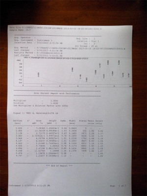

请教各位前辈我检测液相的时候怎么不不出峰啊,出也是这样的峰图啊到底是什么原因啊,另外标准溶液需要放冰箱保存吗 IMG_20130510_172212.jpg

看你的进样量,进的应该是-7的吧,4.021分钟处,怎么有那么高的峰啊?标液还是柱子污染了吧?

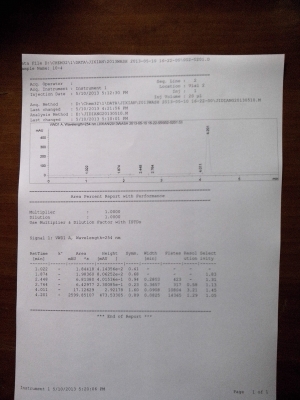

2楼的大侠进样20微升第一张是浓度高的4次方的第二张是浓度低的7次方的
就是能白 发表于 2013-5-17 14:50:32 | 显示全部楼层
-7次方检不出来。

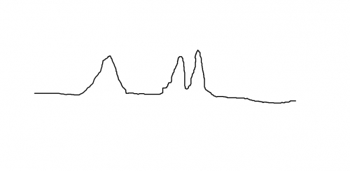

我又去拿了新买的标样做了一次还是不行这次出了个溶剂峰还有两个不知道什么峰的图谱
 楼主| swxh2008 发表于 2013-5-28 22:48:54 | 显示全部楼层
是液相色谱仪紫外的进的是萘甲醇-7
大概是这样的图谱我画的不标准但形状大概是这样的
fuffn 发表于 2013-5-29 16:57:56 | 显示全部楼层
换个柱子试试,进样前用甲醇冲的时间长些,基线稳定后再进标样,另外,甲醇中的杂质也会影响使负7的峰分不出来,淹没在杂质峰中

是萘甲醇那么多杂峰分辨不出来那个是需要的目标峰
