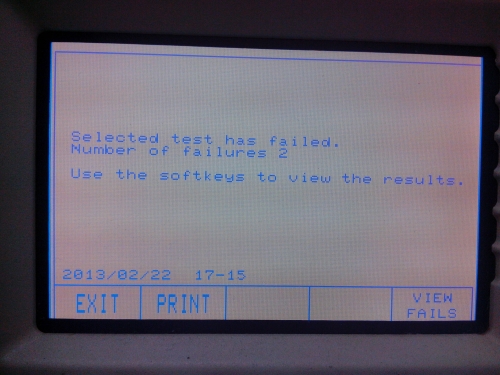

jones.tang 发表于 2013-5-17 16:28:46 | 显示全部楼层 |阅读模式
9100 開機有問題畫面,現無法正常使用!
以前出現過,關機重啟一次恢復。
但此次開機4次都無法恢復到正常畫面。
如有知道处理方法的同仁,望指点解决!
Thanks!

满志 发表于 2013-5-18 09:28:59 | 显示全部楼层
提示的意思是:  所选择的测试已失败,错误序号为2,用软键查看错误.
可以看说明书中的序号为2的错误是什么意思.
先尝试自己解决,解决不了只有送修了.现在wavetek公司都不知给哪个公司兼并了.

董工(F) 发表于 2013-5-22 15:42:44 | 显示全部楼层
按下 VIEW FAILS。
yenminghai 发表于 2013-5-26 10:01:39 | 显示全部楼层
要看到內容才知錯誤,WAVETEK給FLUKE併購

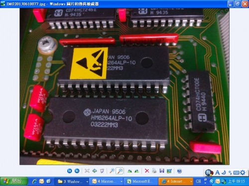

 楼主| jones.tang 发表于 2013-5-31 08:57:05 | 显示全部楼层
請問是這個芯片嗎,觀察是1995年的芯片,比較久了。如何燒錄成問題~?

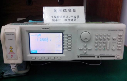

 楼主| jones.tang 发表于 2013-6-1 12:07:03 | 显示全部楼层
经过近几天观察,有反复进行开关及试验,拍摄照片试图判断分析。
在正常时候所做多次自检结果来看: full, fast, interface self check 各项结果都没有发现问题,都能正常执行各细部自检。
从上述自检结果来看,9100校准器故障估计不是出在主板和软件。
在此搬门弄斧,斗胆判断只是出在电源部分,包括船型开关,以及电源部分及其自检范围内的问题。我们计划针对此范围入手。
hs2009 发表于 2013-6-7 11:29:46 | 显示全部楼层
回复 11# jones.tang
    我只负责调准,修理都是维修工程师处理。从楼主开机图片界面是检测到2个错误,可按VIEW FAILS键查看错误内容、及代码,

 楼主| jones.tang 发表于 2013-6-11 08:45:47 | 显示全部楼层
目前狀況:按船型開關2次後正常 照片。即使在星期天休息一天后,仍然可以正常工作。
存在問題: 日期不能正確更新。
               估計是使用十多年了,電池不足導致。
               昨日拆開上下蓋板,都沒有找到BIOS電池,有些懊惱!
                     如有處理過類似問題的同仁,請不吝賜教,BIOS電池在何處?

 楼主| jones.tang 发表于 2013-6-13 13:27:22 | 显示全部楼层
謝謝各位同仁答复和提供信息:
目前狀況:按兩次開關可以正常工作,已經屢次試驗,都ok
9100顯示時間有延遲。
初步分析:电容和晶体通常是引起时间不准的主要原因,也包括IC HM6264本身。
HM62648k×8 CMOS静态RAM 。
6/11下午有設定好日期和時間。
目前還可以用,沒有十足把握,不宜輕易焊接更換元器件!!
9100 顯示時間實際拍攝時間延遲(小時)
2013年6月12日17:05:002013年6月13日7:45:009:20

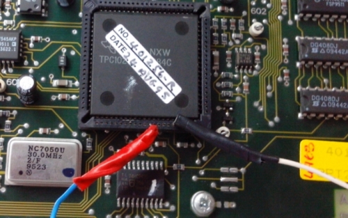

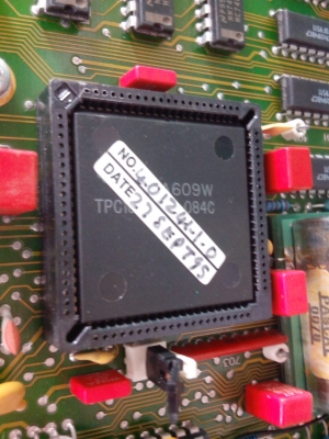

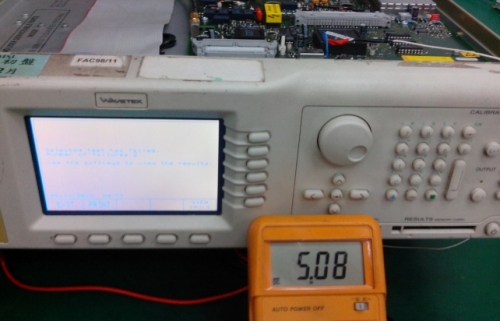

 楼主| jones.tang 发表于 2013-6-14 13:11:57 | 显示全部楼层
昨天狀況:
因為反复都找不到”BIOS 電池”, 判斷可能直接是由9100 電源輸出5V, 沒有用到常規的鈕扣電池。
如果真如此,那可以縮小故障範圍是芯片供電電源,主要是5V 輸出這路有問題!
計劃明天再打開9100 蓋板,小心謹慎檢測電源5V 輸出部分是否正常。
當然最保守的做法是:維持現狀,繼續使用!
但還是想嘗試一下看可否徹底解決。
今天嘗試維修進展:
上午有開蓋,測試了一片 TPC1225AFN-84C  的工作電壓,正常。
第23pin(Vcc) 和 28 pin(GND) 間電壓,不論正常或不工作,都能檢測到5V 供電電壓, 這只是其中一片處理器芯片,下午再檢測另外一片TPC1225AFN-84C  的工作電壓,看是否同樣?
 楼主| jones.tang 发表于 2013-6-20 09:44:54 | 显示全部楼层
我們經過排查,初步懷疑是DS 1287 時鐘芯片,其內部鋰電池不足導致日期和時間顯示不能正常更新。
福祿克公司不建議我們自行維修更換。
主要是需要燒錄程序才行,故此計劃安排送北京修理。
謝謝熱心同仁給予支持和指導!
huangshi 发表于 2016-3-17 12:41:42 | 显示全部楼层
我们遇到过同样故障,但更换DS1287后故障依旧。目前的做法是第一次开机进入错误画面后,关闭总开关后立刻再次开启,这样可以顺利进入正常界面,并且执行自检(FULL)也ok
