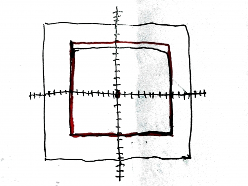

在X光机检定中,有些球管进行了修理的机器,在光野一致性检定中出现如下情况,要如何判别,:
如图所示:光野的中心十字叉与一致性检测板中心重合是,通过限束器的调节,光野总有一条边不能与一致性检测板的相应边重合,这时我们应当怎么办,是不是可以直接判别该机的光野一致性不合格,要调节的话,怎么调

拍片不需要精准对位,和放射治疗不一样,十字线是参考而已。当然,十字线和中心点在射野几何中心当然好,也是应该的,只不过是理想状况而已,绝大多数还是有一定偏差的。检定射野与光野的一致性的主要意义是摄影时照射的是感兴趣的区域,减少无关区域的辐射,实现辐射防护的优化。

光野与射野的一致性是看区域的重合性,不要管中心点位置,而是看边沿,具体是否合格,按规程计算以后确定。

但医生一般是用定位光源的十字叉来进行定位,那这个检定是不是没有太大的意义,在正常机器的话,其两个中心点应该是重合的吧

光野不一定要与板的边界重合吧,只要记录下光也的位置,再与曝光后胶片上的射野相比较看差多少,很多机器的光野尤其是旧的修过的都无法调到与测试板上的边重合的,只要做好标记和记录就好
