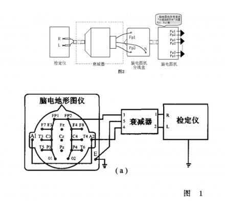

如图是上为内蒙的检定仪关于脑电图机检定中的连线示意图,下为数字脑电图仪检定规程中的连线示意图,
①对其中的下图,我们可以不以理解为除A1、A2外的所有电极直接连在一起,再连到衰减器的3端,A1、A2直接连到衰减器的4端,
   若不是,那么那些电极之间通过什么来连接
对于其中的上图,按检定仪说明书中的描述为“衰减器输出端中点接脑电图机分线盒的N插孔(无N则接地),其余两端接脑电图机的Fp1及Fp2,接线示意图见图2。
脑电图机总导联开关置“分道”,各道的分道选择开关均置“Fp1、Fp2”位置(即将各道并联在一起)以使检定仪输出信号能送到脑电图机的所有道。   ”其中的图2就是附图中的上图,各道的分道选择开关均置“Fp1、Fp2”位置要怎么来实现,

老师,问题解决了吗,同疑问
