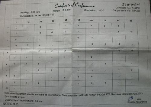

[概念] 看这份校准证书,有问题吗,最好能翻译一下
tangjincai 发表于 2013-5-27 20:13:38 | 显示全部楼层 |阅读模式
ALIM0869.JPG ALIM0868-2.GIF 看这份校准证书,有问题吗,最好能翻译一下
豆子 发表于 2013-6-8 16:48:31 | 显示全部楼层
在中华人民共和国境内,我认为用这种证书不合适,从尊重国家主权来说,也应该用汉语表述啊,无须翻译,不承认便是了
scany 发表于 2013-6-13 10:53:33 | 显示全部楼层
第一个图么用的,
看第二个图的点点值,参考标准ISO 463产品几何量技术规范(GPS) 尺寸量具 机械千分表的设计和计量特性
具体的研究下标准,看看合适么。
