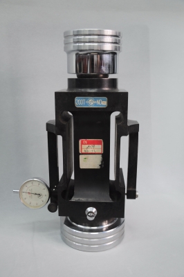

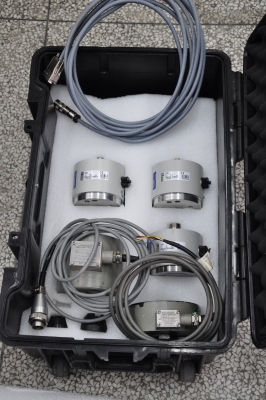

先晒一堆传感器 100N 500N 2kN 10kN 50kN
古董,刚来站里,大约有10几件这样的测力环,不过用布擦掉灰感觉还很新,以前抱着200t的测力环下厂计量,感觉现在的传感器更重

上帝你这是304做的吗?挺精致的。

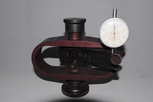

我们还有1976年产的百分表式测力环,不过早已无人问津。

HBM的好东西呀,问一下你们仪表用的啥
冬日暖洋洋 发表于 2013-5-31 13:16:05 | 显示全部楼层
回复 1# 上帝
    是HBM的吗,都是苏州产的。

304做不出这种效果的。

德国产物的,对不?

这种YII型的测力计是比较轻的,只是示值不是很好。

回复 1# 上帝 这种式样的200T还是第一次见到,哈哈!感谢上帝又长见识了。

公司做内部标定的表示 ,HBM传感器从10N到500KN 买了一套。
jhongbo 发表于 2013-6-4 13:46:51 | 显示全部楼层
传感器不错,是HBM的,表用什么表,是38吗

测力环524生产的稳定性确实不好,但红山和长材的还是不错的,就是用起来不太方便。

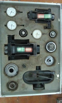

我感觉像304所的~那种箱子他们有~传感器比较新

红山的以前很多人用,但有点落后了,现在都更新换代了,而且像抗折那个稳定性时不时会检定不合格,放一段时间再捡好像又可以了,有点神;304所的勉强可以应付,比杂牌有保障。国产还有个西安帅奇,但质量好像不过关,注意一下。不知各位还有什么好牌子推荐一下,主要是稳定性要好,造工也好一些的
dbhlong 发表于 2013-6-7 09:23:28 | 显示全部楼层
目前,这种悬臂梁结构的传感器检定抗折仪,个人觉得还不是很理想;不知做检测的同行们有没有新的建议和设想?

这种测力环我们在N年前就淘汰了,读数时必须2个人才行。

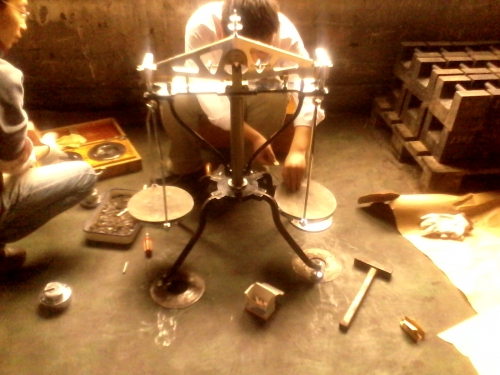

IMG_20130609_094732327.jpg 古董级天平

200T我还用的测力环,传感器真的很重啊。。

个人感觉0.1级的数字测力仪每年检定时,其标定系数都会有所变化,有时还变化挺大的,稳定性方面感觉还不如0.3级的测力环。稳定性好的测力环用来作为核查标准,感觉还是比较放心靠谱。另一方面,测力环的动态响应要远高于数字测力仪。在检测液压摆锤式试验机时,如果试验机的油压存在快速波动,很容易在测力环的指针抖动中反映出来。而用数字测力仪则无法检测出这一故障。
钻石哨兵 发表于 2013-8-22 10:09:22 | 显示全部楼层
百分表式的测力仪用用挺好,就是时间等不起啊   要等应变回复才能做第二次  而且收温度影响太大
