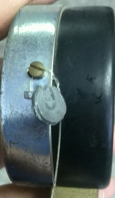

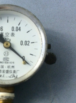

IMG_20130606_150849_2345看图王.jpg IMG_20130606_150919_2345看图王.jpg 请问压力表旁边的这个东西叫什么,在哪可以买到

铅封,要打开表壳的话必须先破坏掉铅封,是为了防止有人擅自改动,上面应该还有封印的单位记号

要买一个封钳,根据自己需要刻字,有专门的铅封买的。可咨询压力配件商。

封签啊,你不是在计量单位工作的吗?

这是铅封啊

是铅封,注意的是压铅封的铅封钳需要在公安局备案的,不知道现在还有没有这个要求

  这就是国家标准GB/T19022-2003(即ISO10012:2003)所说的“测量设备调整控制”规定的内容。转载如下:
  7.1.3 设备调整控制
    在经确认的测量设备上,对影响其性能的调整装置进行封印或采取其它保护措施,以防止未经授权的改变。封印或保护装置的设计和实施应保证一旦改变将会被发现。
  计量确认过程程序应包括当封印或保护装置被发现损坏、破损、转移或丢失时应采取的措施。
指南:
   封印的要求不适用于那些不需要外部参照物而由使用者自己调整的装置,如调零装置。
   防止对软件或固件进行未授权改变所用的写保护技术应当予以特别注意。
   对什么样的测量设备应当封印,对需要封印的调整或控制装置以及封印材料,如标签、封料、线材、油漆等诸方面的事宜通常是留给计量职能决定,计量职能在执行封印程序时应当形成文件。不是所有测量设备都需要封印。

  测量设备的调整控制目的是“防止未经授权的改变”,防止测量设备的零位被随意调整,或防止测量设备的读数延续性被人为改变。因此有的人认为铅封代表了“合格证”,是“合格标识”,这是错误的。
  有时候将仪表安装在玻璃透明箱内,外面加一把锁,这把锁也是“调整控制”的手段之一,锁也就相当于铅封了。
  不是所有测量设备都需要封印。对什么测量设备需要封印,封印的材料,封印的方式,由什么人执行封印,如何执行封印,封印丢失或被破坏时如何处置,计量管理部门应制定详细的程序文件加以规定。

这就象家里用的电表,电力供应部门检定合格后铅封,避免被打开随意调整。

是铅封,是通过检定,判定其合格的标志,其铅封上有检定单位代码,年、月等标志。或生产厂出厂检验后的标志。

这个是铅封,是事业单位计量所才有的,检定合格都会有这个

是封签了,都应该知道吧!

铅封呀!精密压力表上最常见了。
