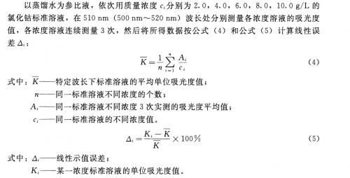

关于JJG464-2011半自动生化检定中线性误差的计算
规程取消了用相关系数表示的性线误差,
而只允许采用示值的线性误差Δi=(Ki-k平均)/K平均×100%,
规程中说明Ki是某浓度标准溶液的单位吸光度值,这里的Ki是怎么得到呢,
510nm
2.0
4.0
6.0
8.0
10.0
10.1500
0.3060
0.4650
0.6260
0.7840
20.1480
0.3060
0.4660
0.6250
0.7850
30.1490
0.3070
0.4660
0.6250
0.7840
平均0.1490
0.3063
0.4657
0.6253
0.7843
吸光度范围
0.1-0.30.3-0.60.6-0.9
如上表
怎么计算线性误差
能不能写出详细过程
谢谢

 楼主| yxd192 发表于 2013-6-15 15:59:05 | 显示全部楼层
回复 4# binghuojx
    看您在表格中的公式,K平均是五个浓度下的A/c的平均值,Ki是某一浓度的A/c的值
对吗
tracywan 发表于 2013-11-15 08:37:12 | 显示全部楼层
回复  binghuojx
对 ...
    你说的对,应该是这么算的。
