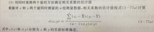

确定协方差估计值的公式到底是什么?求高人指点
天地宽 发表于 2013-6-8 12:55:42 | 显示全部楼层 |阅读模式

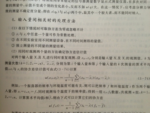

2011版.jpg 2011版的时候是这个,公式下面有一个n,个人理解这个应该是正确的

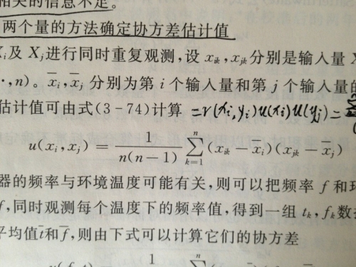

2013版.jpg 但是2012版和2013版的都把下面的这个n给去掉了,这样一改就跟相关系数的公式对不上了,每次看到这里都要纠结半天。有人知道怎么回事吗?是不是12和13版的改错了?
tigerliu 发表于 2013-6-8 16:37:55 | 显示全部楼层
12,13版是对的,不需要n

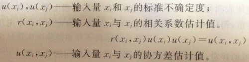

 楼主| 天地宽 发表于 2013-6-8 22:54:35 | 显示全部楼层
u=ruu.jpg 如果下面没有n的话 协方差和相关系数的这个等式也不成立呀?
wangyaya 发表于 2013-6-9 16:55:10 | 显示全部楼层
公式下面加n是平均值的协差估计值
huideqiang 发表于 2013-6-11 08:34:08 | 显示全部楼层
4楼的公式是正确的,只要n-1就可以了
