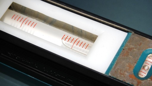

今天校准一台三丰QV404三次元200mm以上误差在15微米左右,请问应该如和判定?另:测量水平发现X轴方向台面偏高,请教如何改善?
 楼主| 长空A 发表于 2013-6-11 16:16:10 | 显示全部楼层
回复 1# 长空A
这个是水平尺的偏差
yj407 发表于 2013-6-12 21:58:24 | 显示全部楼层
1、三座标的精度是购买时一般都是由厂商给出的,200MM以上误差有0.015MM这个误差是大了,看一下全长的误差是呈线性?如果呈线性,那就请厂商过来进行补正就好了。
   2、机器不水平,自已可以调一下底座螺钉调水平就好了。

aqyy 发表于 2013-12-22 14:47:55 | 显示全部楼层
你们不能补偿吗??至少可以补个线性啊。
aqyy 发表于 2013-12-22 14:49:01 | 显示全部楼层
X,Y    :1.5+3L/1000 微米
桂林飞鸟 发表于 2018-4-17 16:44:13 | 显示全部楼层
可以通过调光栅
