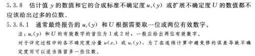

应该说:JJF1059.1——2012有很多优点:更通俗易懂(我常说更是白话文,不是文言文),可操作性更强。但也有不少败笔,又如:
我觉得JJF1059.1——2012限制标准不确定度和扩展不确定度的有效数位数未尝不可,可限制估计值的有效数位数,就不应该了吧?!

  老兄指出的5.3.8条的问题,也存在着画蛇添足之嫌。其5.3.8的标题应该简化,5.3.8.1的注应该变成正文。建议修改为:
5.3.8估计值y及其不确定度数值的位数
5.3.8.1通常,报告的标准不确定度和扩展不确定度有效数字不应超过2位。当不确定度有效数字首位为数字1或2时,应给出2位有效数字。为避免连续计算中修约误差引入过多的不确定度分量,不确定度评定过程中允许多保留一位数。
  JJF1059.1——2012限制标准不确定度和扩展不确定度的有效数位数是应该的,因为不确定度是评估出来的,过多保留有效数字没有价值,并且有“假账真算”的嫌疑。
  但老兄说不应该限制估计值有效数位数,我持异议。理由是:不确定度与测量结果的末位数如果不对齐,将失去不确定度的意义。另外当测量结果的末位数大到一定程度,其不确定度修约到与测量结果末位数对齐时,将出现不确定度为零的情况。不确定度不能为0,不确定度为0则表示测量结果(估计值)绝对可信,测量结果也就变成了被测量真值,而因为误差无处不在无时不在,任何测量结果必有误差,任何测量结果也不能认为就是被测量的绝对真值,所以任何测量结果的不确定度不可能为零。所以,规范5.3.8.3条限制了估计值的有效数位数,“通常,在相同计量单位下,被测量的估计值应修约到其末位数与不确定度的末位数一致”。
  规范给出了一个示例:若y=10.05762Ω,报告时由于U=0.027Ω,所以y应该修约到10.058Ω。这是测量结果末位数过多的修约示例。

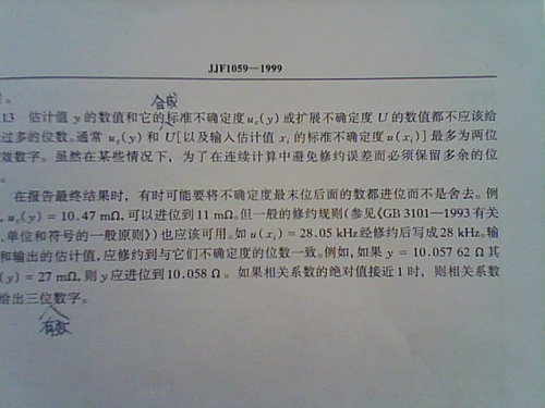

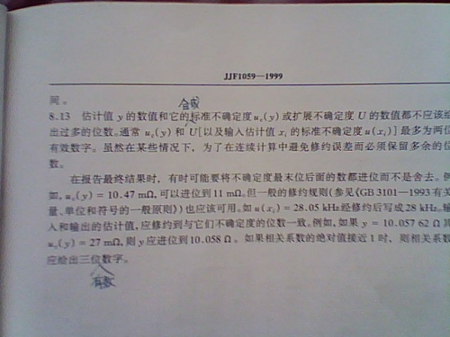

    我看了一下JJF1059-1999的相关叙述:
看来还真是你说的有道理。可是其“如果相关系数的绝对值接近1时,则相关系数应给出三位有效数字。”中的“相关系数”不知是指什么那个相关系数?又为什么绝对值接近1时,应给出三位有效数字?绝对值不接近1时,又应给出几位有效数字?
规矩湾锦苑 发表于 2013-6-17 23:06:08 | 显示全部楼层
回复 9# 刘彦刚
  乘除法近似计算按有效数字最少的因素来圆整,不确定度计算结果最多保留两位有效数字,所以参与计算的标准不确定度分量大多数为两位有效数字。因此,如果标准不确定度分量相关时,相关量协方差由相关系数与两个标准不确定度分量进行乘法计算获得,按乘除法近似计算规则相关系数一般保留两位有效数字也就足够了,当相关系数的绝对值接近于1时,可以多保留一位有效数字,给出三位有效数字。
