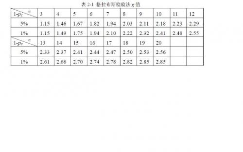

今年一级计量师案例分析考试异常值怎么做,公式?

tigerliu 发表于 2013-6-17 12:07:56 | 显示全部楼层
用迪克逊准则啊,公式书上有,话说二楼这发是的什么

tllxs 发表于 2013-7-19 10:40:30 | 显示全部楼层
二楼同学用格拉布斯啊。异常数是不是剔除了一堆啊。哈哈我同事就有用格拉布斯算的,后来一看不对,用迪克逊算的。剔除两个异常数。
