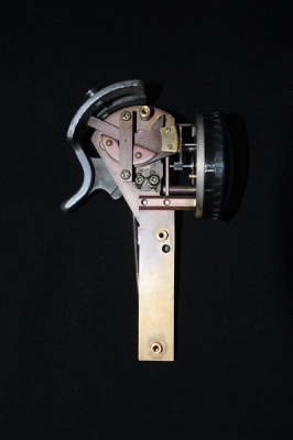

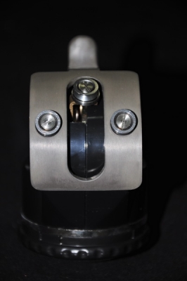

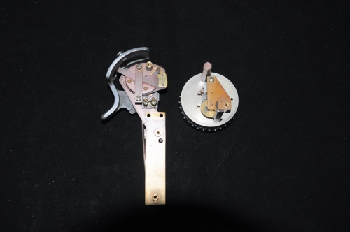

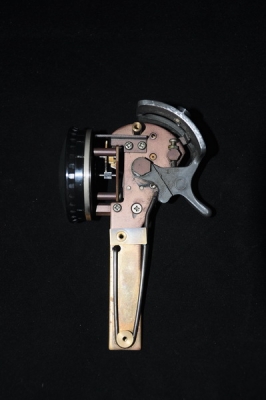

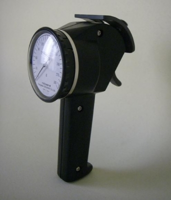

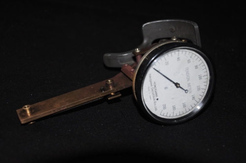

线张力目前应用的十分的广泛,今天我们对YOKOGAWA线张力计进行拆解。
