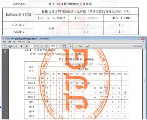

fi8 发表于 2013-6-20 15:28:59 | 显示全部楼层 |阅读模式
以180HV5来举例,硬度计指标要求为3%,而标准硬度块只要求4%;都谈不上比对是么?
再以240HV1举例,硬度计指标要求为4%,而标准硬度块只要求4%;刚好进行比对。

路云 发表于 2013-6-21 06:30:20 | 显示全部楼层
硬度计的±3%是指最大允许误差,而硬度块的4%是指均匀性,两者不同类。前者表示示值的准确性,后者表示示值的离散性,不可比。如果要比较,则应该用硬度计的示值重复性这一指标(12%)来与硬度块的均匀性要求(4%)相比较,符合三分之一原则。

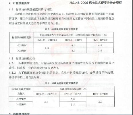

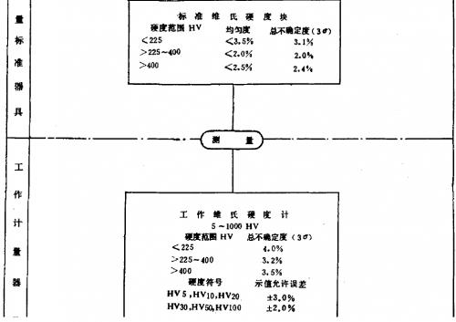

在维氏硬度检定系统表中给出对应关系如下,
按上图对应的话,就是均匀度对应允差,不确定度对应不确定度吧?!
JJG148-2006 标准维式硬度块检定规程 中的硬度块计量性能要求中就是均匀度和稳定度两项,那不是均匀度对应硬度计允差,而是稳定性对应硬度计允差么?
 楼主| fi8 发表于 2013-6-22 10:51:25 | 显示全部楼层
还有一点疑问是检定系统表中标准硬度块的均匀度与标准维氏硬度块检定规程中的均匀度还是差异比较大的,两者不是一回事么?
路云 发表于 2013-6-25 06:26:54 | 显示全部楼层
回复 5# fi8
标准硬度块是没有误差的,它只有均匀度和稳定度两项指标。所以说不能将标准硬度块的不确定度与工作硬度计的示值误差去作比较。从理论上说,标准硬度块的标称值应视为参考值,其误差可视为零(带有不确定度)。另外,标准维氏硬度块和维氏硬度计的检定规程于2006年进行了修订,将维氏和显维进行了合并。从对硬度块的均匀性要求看,对维氏硬度块(试验力≥5kgf)来说,低硬度(≤225HV)的要求有所放宽,高硬度的要求有所提高。检定系统表是89年编制的,估计不久也应该进行修订了。
