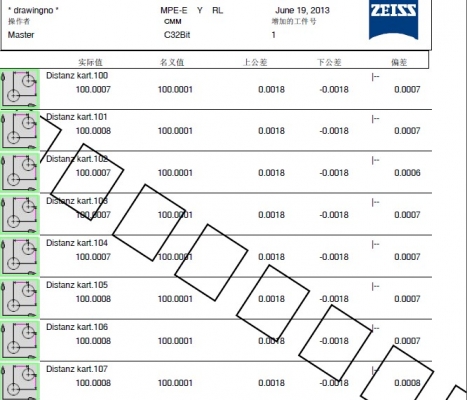

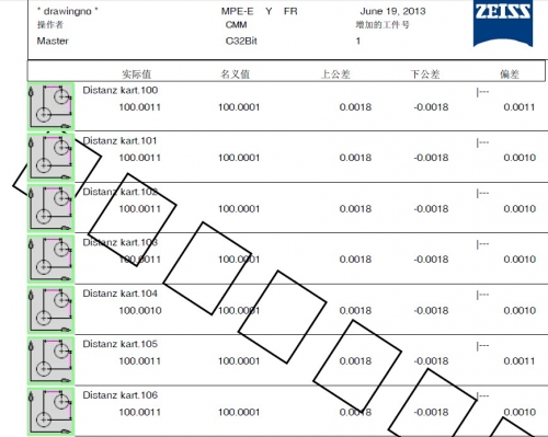

我们厂的蔡司三坐标最近刚叫蔡司售后的人来做了维护保养。我们机子的精度是1.5+L/300,在进行MPE-E验收的时候,y轴的测量我有些困惑,根据蔡司的规定,y轴用100-500的量块在右边靠近光栅尺的地方和左边远离光栅尺的地方分别测量10次,取平均值。但是测量的结果是远离光栅尺的地方测得值比较好,虽然两个地方测量的值都在精度范围内,但是我认为远离光栅尺的地方测量值应该偏差比较大啊!不知道出现这种数值是为什么,蔡司的人认为是正确的,而且他的检定程序是全球通用的肯定没有错的。
靠近光栅尺地方测量

远离光栅尺地方测量
远离光栅尺地方测量
左边数据是靠近光栅尺,右边数据是远离光栅尺。

八一八 发表于 2013-6-24 15:28:48 | 显示全部楼层
主要是写的东西看不明白,你想说什么
单从2份数据上看,这台仪器挺好的
落叶枕风眠 发表于 2014-5-18 22:15:28 | 显示全部楼层
哈哈 ,一般 通常的原理就是说,远离那个光栅尺的那边因为距离变形等原因,会跟光栅尺的数据不一致程度会大些,其实现在是检定的,已经补偿过了,可能软件就是按远离的数据补偿的,所以比较好。
text 发表于 2014-5-18 23:13:36 | 显示全部楼层
这个主要看他在哪标定了,在远离的标,远离的数据就好,在近的标就近的好
总之都要在误差内就可以了
yj407 发表于 2014-5-21 22:38:56 | 显示全部楼层
精度是1.5+L/300的设备,两个位置的数据最多仅差0.4微米,这么小的差异是且仅用一个100MM的量块测量的数据是说明不了什么问题的。楼主还应该再看其它量块特别是500MM量块在两个位置差异,并再进行综合比较。
