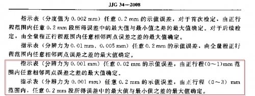

指针式指示表分度值为0.001mm的后续检定间隔为:
工作行程(0~1)mm         检定间隔0.05mm
工作行程(1~5)mm         检定间隔0.1mm
没有什么任意0.005的示值误差,另外你说就是是全量程的误差是什么意思?
xhxlplp 发表于 2013-7-11 21:35:24 | 显示全部楼层
全量程的误差就是最大误差减去最小误差得到的结果(按数值意思来说)。例如最大误差为+2,最小误差为-3,那么2-(-3)=5这就是全程误差。全程误差好像是单指正行程的,反向行程不考虑(好像是吧,多年不弄这些不太清楚了)
che-zp 发表于 2013-7-13 12:55:34 | 显示全部楼层
长度室 发表于 2013-7-16 13:41:20 | 显示全部楼层
回复 3# che-zp
你好!请问你是如何理解指示表示值误差恒正?
che-zp 发表于 2013-7-17 11:26:14 | 显示全部楼层
“示值误差恒正”?
您的意思是固定零位在零起点状态下,其余各点示值误差都是正值?
che-zp 发表于 2013-7-17 11:28:24 | 显示全部楼层
使用过程中最好恒负,留有安全余度
长度室 发表于 2013-7-18 12:27:54 | 显示全部楼层
回复 6# che-zp
不是这个意思,就是一谈到指示表的示值误差,人们往往想到它的定义,由定义得到的指示表的示值误差都是正值,不会出现负值。这您怎么理解,认为指示表会不会有负误差呢?
xhxlplp 发表于 2013-7-24 17:08:24 | 显示全部楼层
回复 7# 长度室
   不要将指示表和卡尺混乱了。卡尺由于有个确定的起始零位,因此我们可以检测出各个受检点的具体带正负号的误差。但是指示表是没有固定零位的,没有固定零位那怎么能给出具体某点的误差呢?如果你们实际使用过百分表就知道了,百分表使用要求进行初始预压的,而实际使用者每次预压的量不会也不太可能是个固定位置,那么就无从给出具体各受检点的带符号误差——其实所谓的具体受检点因为初始零位不同而根本就不具体。举例说明:一块百分表,检测第一遍预压了0.5mm然后表调零,依次检测完全程得到最大最小误差值为+0.020mm和-0.010mm,假如从起始位置(其实这个起始位置也是不稳定于固定一点的)开始到0.55mm处——相对于第一遍检测的起始零位就是0.05mm这个点,其误差为+0.005mm,如果第二遍检测因为重新装夹的问题预压了0.55mm开始作为零位,那么检测得到的结果最大最小误差可能就是+0.015mm和-0.015mm。(当然仅仅是可能而已,最终的结果不一定是这个但是肯定和第一遍不一样)。
如果是要求给出具体正负值,那应该给出哪个?但是按照幅值方式给出,结果都一样 0.030mm误差。
所以很多人看到卡尺允许误差±0.02mm,百分表允许误差0.02mm,就以为百分表误差和卡尺允许的一样,那就是理解错误了。
