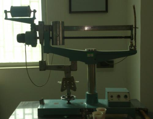

ken11 发表于 2013-7-12 13:07:27 | 显示全部楼层 |阅读模式
QQ截图20130712130631.png 这种抗折仪怎么检定的??我们有一个标准测力仪是用来检定这个,但是放在平面上是准的,但是放到这个上面,测出来的误差大得很,你们是怎么做的

wangflv 发表于 2013-7-15 11:02:50 | 显示全部楼层
检定这个抗折机,固定标准测力装置的力度要控制好,不然就会有误差,具体来说松了的话那么测力装置的读数会偏小

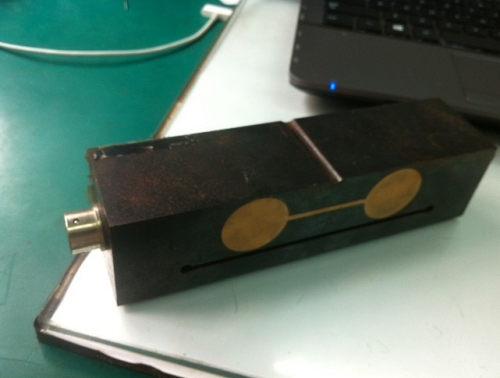

上帝 发表于 2013-7-17 09:08:46 | 显示全部楼层
有专门的传感器,和水泥的形状一样的,直接放进
zzc 发表于 2013-7-22 12:45:53 | 显示全部楼层
DD-3-10KN水泥抗折专用测力传感器

dngyh 发表于 2013-8-24 08:50:46 | 显示全部楼层
回复 6# zzc
    这个量程太大了吧,现在电动抗折机量程是5kN/6kN,数字式抗折机是10kN的。

daxtz 发表于 2014-7-24 08:12:48 | 显示全部楼层
专用条型标准测力仪是用来检定水泥抗折,标定时模拟使用状态,即在传感谢器下方对中位置侧5cm外各放一根直径10mm的圆柱,在传感谢器上方中间位置放一根10mm的圆柱。你可比较下下放在平标定的区别传感器的误差还是很大的。
    这次我单位也买了这种传感器,无锡的,但使用中也是感觉误差很大,就是很离谱的那种。送上海院标定的时候,他们是把传感器附带的一个小压头装上,然后直接压,没有用三根圆柱。
使用上我是1、先对试验机零位2、装传感器,旋动下面那个转轮给他一个初始力,开启电动模式。
求大神指点下。
aiping2100 发表于 2014-7-27 22:40:40 | 显示全部楼层
我们用的是中国计量院,多老师的传感和仪表,形状就和水泥样块一样的,我们自己可以标定传感器,用了十多年了,很准的
aiping2100 发表于 2014-7-27 22:42:24 | 显示全部楼层
我们用的是中国计量院,多老师的传感和仪表,形状就和水泥样块一样的,我们自己可以标定传感器,用了十多年了,很准的,但这种抗折机受摩擦力影响很大。
 楼主| ken11 发表于 2014-7-29 16:55:33 | 显示全部楼层
我们也是用这种传感器,我也是感觉是送检省院,他们直接放在平板上压,所以在现场检定误差很大很大
zzc 发表于 2014-8-6 19:58:41 | 显示全部楼层
检定各个点时,最好采用手动移动码砣,刻度盘应处于水平,否则误差很大
