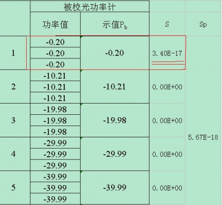

请问大家一个用Excel表格计算标准偏差的问题。先录入n次测量的数据,当数据完全一致时,相应的标准偏差不用计算就知道应该等于0,但不知道为什么有些计算结果不等于0.0E+00(等于一个很小是数值,用科学计数法显示为:*.*E-14)呢?另外,还会出现用同样的公式计算第一组结果的标准偏差不等于0,但在同一个Excel表格中计算第二组、第三组数据的标准偏差时,结果又显示为0.0E+00。将公式在该单元格重新复制一次,结果依然不为零。如下图:
想请问各位,出现这种情况是为什么呀,应该怎样处理呢,谢谢了!

很奇怪的事情,我也试了一下确实如此,第一组-0.20标准差总是算的跟楼主一样,但是数值大的就为0,我甚至无聊的把0.201,0.202,0.203,0.204都试了一遍,直到0.204标准差才为0,不知道是不是跟excel表格的小数设置有关,反正还没摸到头绪

是行数不够,你试下EXCEL  2007版的
