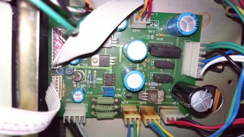

上海精科生产的722N分光光度计,钨灯不亮,导致仪器显示“LO”,更不能调“100%”。
图中,右下角那个电容是管什么的?它下面的那个四针插头是管什么的。这两个地方是否跟钨灯是否亮有关? ...

从图片看,是接触不良导致接插件发热,最终完全(断开)开路。将那几根线从插头处剪断,然后直接用电烙铁焊在电路板上的相应位置,就会好的。那个电容是滤波电容,此故障与它无关。

我们一般也是这样处理的

分析可能是(两焦黄插件前面)三端稳压管(7812或7912)击穿短路,引起回路大电流,拆下用万用表电阻档测量即可判断好坏。
