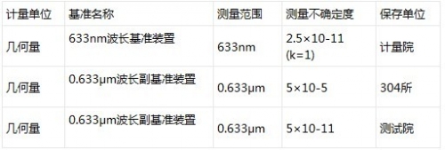

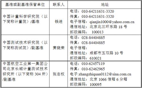

描述:长度单位米是SI单位制中7个基本单位之一。目前我国现行有效的633nm国家长度基准和副基准装置共有3套,其中基准装置保存在中国计量科学研究院,2套副基准装置分别保存在中国测试技术研究院和中航第一集团总公司第304所,3套装置在各自不同的领域和地域分别履行长度量值溯源的职责。

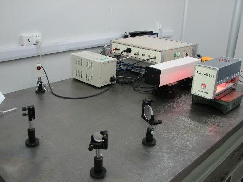

新的碘稳频激光系统在结构上主要由激光器和频率伺服系统两部分组成。实验室自行研制组成激光器的增益管和碘室。
据碘稳频633nm He-Ne激光器的工作特性而设计的伺服系统中的数字逻辑电路和相关的模拟电路,它所提供的激光工作状态的自动搜索和碘吸收峰的主动识别的特殊功能,使基准装置一改沿用了近20年的传统操作模式,对激光器的工作状态不需要人为的判断,避免了复杂的操作程序。
我国计量科研人员还自主研发了基准中的重要器件。目前,有关He-Ne激光稳频系统中涉及到的所有技术关键都能在我国计量院的实验室内得到解决,碘稳频激光系统整机和系统中的一些重要器件,比如He-Ne激光增益管、碘分子吸收室等,还提供给了德国、西班牙、日本和朝鲜等国家。系统建立后所开展的激光波长校准的服务范围不仅扩展到港澳台地区,还扩展到越南、朝鲜、泰国等周边国家。

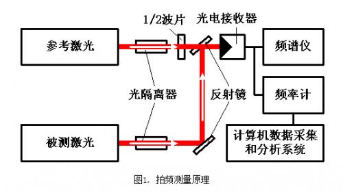

测量原理和测量方法
当参考激光和被测激光的频率相近、两束光波前重合,且彼此间光的振动方向不完全垂直时,即形成拍。对两束光的频率差进行的测量,得到的频率值即是拍频值。其中,三次比对实验中的参考激光分别为D1和C4,辐射激光的频率值由国际比对确定,由此可以得到被测激光的频率值。
测量实验的原理和装置如图1所示。激光波长拍频测量系统主要由相应的光学元器件、宽带前置光电放大器、频率计数器、频谱分析仪以及计算机软硬件等组成。其频率响应范围:0.1 MHz< f < 1.5 GHz,能够完成激光频率的阿伦方差和对应真空波长的测量等功能。
