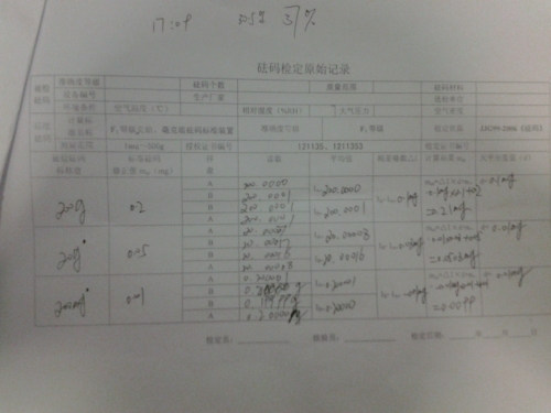

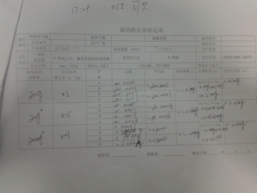

[质量] 电子天平检定砝码的原始记录 大家讨论对不对的
liupengde 发表于 2013-7-23 23:03:51 | 显示全部楼层 |阅读模式
电子天平检定砝码记录,请大家指正对不对啊
柳树叶 发表于 2013-7-26 16:09:18 | 显示全部楼层
合格的电子天平,不需要反复测定分度值吧?
执法人员 发表于 2013-8-2 09:01:20 | 显示全部楼层
读数应读3次,然后是平衡位置,相差格数,mci,所用天平,mccr/mcct。
742632649826 发表于 2017-11-16 16:36:57 | 显示全部楼层
电子天平平均值不需要乘以分度值
742632649826 发表于 2017-11-16 16:38:25 | 显示全部楼层
200g结果应该是0.1+0.2=0.3mg
742632649826 发表于 2017-11-16 16:39:11 | 显示全部楼层
机械天平才需要乘以分度值,而且是实测分度值
hbzg611 发表于 2017-12-6 15:32:05 | 显示全部楼层
电子天平相差格数不用再乘以分度值,200g结果应该是0.1+0.2=0.3mg
