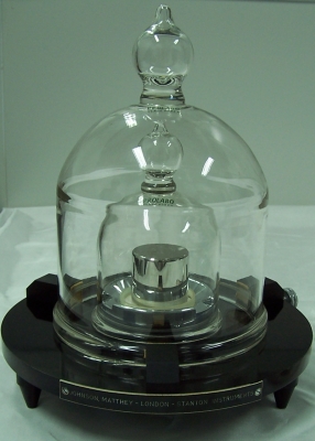

砝码是一件质量非常准确的物体,于买卖交易或者科学研究中作为表示一个特定质量的工具,从而比较几种不同东西的质量。由于要保持质量不变,砝码必须不易发生化学作用和破损,所以多数砝码都是用惰性金属制造。
中国在夏代即出现相当于砝码的“权”。此后的4000多年间,不同朝代有不同形状和材质的“权”作为衡量的量具。
在现代质量计量中,砝码是质量量值传递的标准量具。质量量值以保存在法国国际计量局的铂铱合金千克原器实物为唯一基准器。各国均将砝码分为国家千克基准、国家千克副基准、千克工作基准,以及由千克的倍量和分量构成的工作基准组和各等工作标准砝码。
国家千克基准各国均只有一个。中国的国家千克基准是1965年由国际计量局检定、编号为60的铂铱合金千克基准砝码。国家千克基准与国家作证基准、国家千克副基准、千克工作基准、标准砝码组成质量量值传递系统。

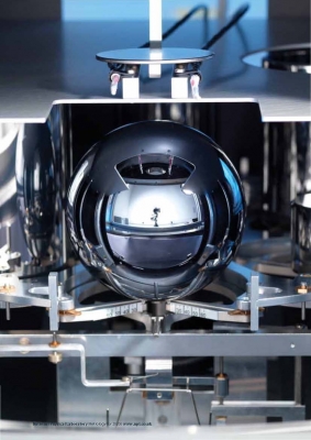

    对于1千克标准确定方法的未来,有人建议说,可以制造一种硅-28的球状晶体的新型国际标准砝码,取代原有的铂铱合金圆柱形砝码。
    新砝码的质地单一,可以避免在两种元素配比过程中由于比率差错而产生的问题,使科学家能够精确确定其中的原子类型和数量。

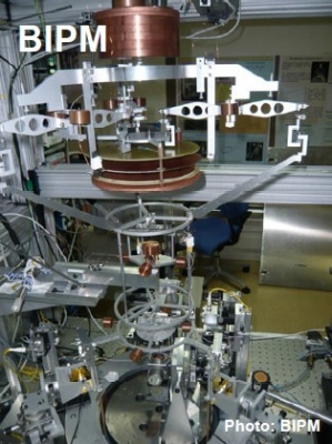

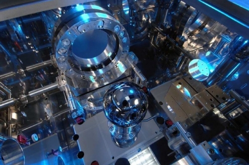

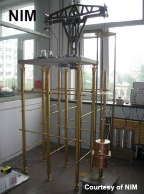

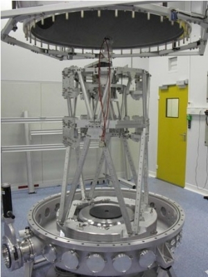

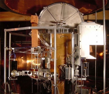

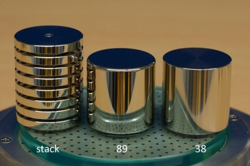

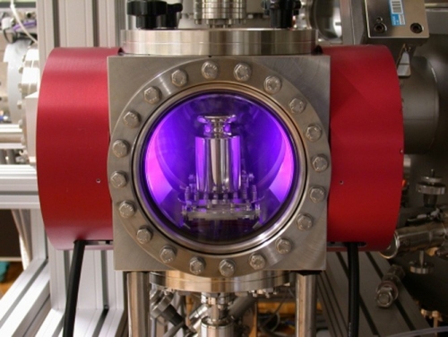

等离子清洗基准
PTB

请懂的同志介绍下图片,给我们不懂的科普一下。
