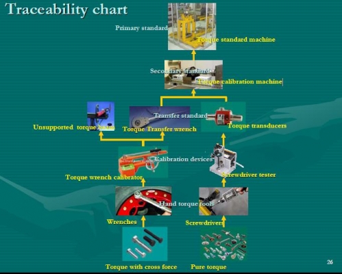

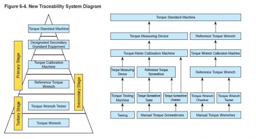

 楼主| liyeweida 发表于 2013-8-2 08:35:08 | 显示全部楼层
回复 8# 路云
附图是东日的各级检定设备
 楼主| liyeweida 发表于 2013-8-2 08:46:50 | 显示全部楼层
是不是中间还有一级,在标准机下面。
钟神秀 发表于 2013-8-12 08:34:47 | 显示全部楼层
所谓的标准扭矩扳子,实际上就是一个异型的、最大允许误差很小的、稳定性很好的传感器。
不是一般意义上的扭矩扳子。
在云端 发表于 2013-9-22 21:11:32 | 显示全部楼层
这个谁都知道,但是标准扭矩板子如何溯源,依据是什么?检定规程、校准规范?凭空出现算什么啊
钟神秀 发表于 2013-9-23 15:34:52 | 显示全部楼层
回复 12# 在云端
    溯源的问题,依据JJG 995-2005《静态扭矩测量仪》计量检定规程对标准扭矩扳子进行检定。
