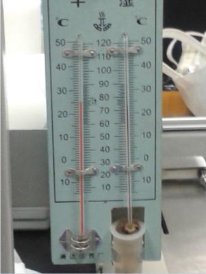

今天一客户咨询干湿温度计湿度的读取,我以为是272-A型的,一看图片,傻眼了,晕,这干湿温度计还真不会读湿度了,急求专家指导,谢谢。
 楼主| 阴雨晓梦 发表于 2013-7-29 14:22:43 | 显示全部楼层
附上图片,求大家为小弟解惑,谢谢!
leglg 发表于 2013-7-29 17:40:00 | 显示全部楼层
查换算表 论坛里也有换算软件
benbird 发表于 2013-8-15 10:30:33 | 显示全部楼层
分别读取干球温度和湿球温度值,在去查对照表即可得到湿度
sgsxwfq 发表于 2013-8-22 14:31:30 | 显示全部楼层
使用时,应将干湿计放置距地面1.2~1.5米的高处。读出干、湿两球所指示的温度差,由该湿度计所附的对照表就可查出当时空气的相对湿度。因为湿球所包之纱布水分蒸发的快慢,不仅和当时空气的相对湿度有关,还和空气的流通速度有关。所以干湿球温度计所附的对照表只适用于指定的风速,不能任意应用。例如,设干泡温度计所示的温度是22℃,湿泡温度计所指示的是16℃,两泡的温度差是6℃,可先在表中所示温度一行找到22℃,又在温度一行找到6℃,再把22℃横向与6℃竖行对齐,找到数值54。它的意思就是相对湿度是54%。

fangrongrui 发表于 2013-9-18 15:19:37 | 显示全部楼层
读出干球、湿球两个温度差△T,干球温度T,查询换算表,得出湿度。不过如果你们实验室对环境温湿度要求较高的话,不建议你们配备这种监测设备,因为它的使用条件好像必须在一定的空气流速下吧。
