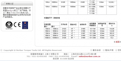

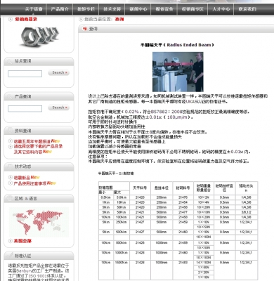

我们用的是英国诺霸的“半圆端天平”,半径500mm,校准范围(10~100)Nm,准确度<0.02%,航空合金制造,机械加工误差±0.01%(100µm/m),在±8°角度范围内使用。
可用于顺时针与逆时针检定/校准,没有轴承摩擦问题,加载时不会造成扭矩损失。
价格问题需要落实。

钟神秀 发表于 2013-8-2 14:43:10 | 显示全部楼层
这是图片和介绍
这是图片和介绍
这是图片和介绍,使用起来效果很好!
吉利阿友 发表于 2013-9-12 13:50:46 | 显示全部楼层
这套设备价格在10万以上。挺贵滴……
浪人 发表于 2013-9-12 17:31:52 | 显示全部楼层
好东西,这东西我们都用十几年了,价格是贵了点
