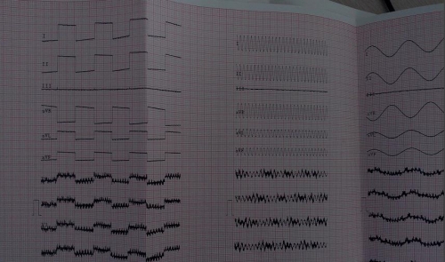

2台同型号心电图机,输入信号后居然是同样 异样心电图.JPG 的毛病,滤波器全关。I到AVF都没有问题,V1-V6干扰很大。
是导联线还是机子的问题。
 楼主| 韩世文 发表于 2013-8-2 17:21:20 | 显示全部楼层
滤波器开了效果不大。还是很严重。

 楼主| 韩世文 发表于 2013-8-5 15:46:03 | 显示全部楼层
回复 3# zhanghui6540
    同样的接法,另外几家医院的机子是好的。应该不是我们标准器的问题
js-lhy 发表于 2013-8-14 09:23:16 | 显示全部楼层
三导的波形呢?
hdg2009 发表于 2013-8-15 08:56:23 | 显示全部楼层
那就是你心电模块有问题喽。接地了吗
 楼主| 韩世文 发表于 2013-8-16 18:38:29 | 显示全部楼层
回复 6# hdg2009
    接地后好了
就是搞不明白为什么没有接地时其他导联的的波形怎么是好的
张冠科 发表于 2013-8-27 17:48:43 | 显示全部楼层
我也经常遇到这种情况,心电模块没有问题,省院刚检定过还是一样,以前有3导信号,现在找不到了

jonason 发表于 2013-11-16 09:20:41 | 显示全部楼层
应该是没有接地的事,其实图里每个导都有干扰,只是V道的信号干扰比较明显,仔细观察前三导的图形,也是有干扰的
曹立恒 发表于 2014-1-20 11:02:54 | 显示全部楼层
应该是电磁干扰,看看附近有没有高压电
