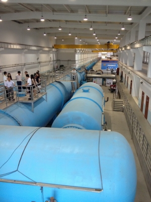

JF-12激波风洞
位于北京近郊的钱学森工程科学实验基地的空天飞行器实验室,静静地盘踞着一条诞生不久的“巨龙”,国外同行称之为“Hyper-Dragon”(意为超级巨龙)。这条长260多米的中国“巨龙”,便是第一个完全由中国人自主研发、目前在国际上最先进的高超声速风洞,名叫JF-12。

区分不同类型风洞最主要的一个指标为“马赫”数,即能够达到几倍的声速。一般来讲,民用飞机的速度约为0.8马赫(0.8倍声速),最先进的战斗机的飞行速度为2~3马赫。而JF-12激波风洞,马赫数为5~9,并复现了总温、总压。也就是说,它研究的是被钱学森定义为“高超声速”的飞行条件。

经过前后4年多的建设,2012年5月14日JF-12激波风洞顺利验收。验收委员会一致认为:“该项目利用中科院力学所独创的反向爆轰驱动方法,是国际首座超大型高超声速激波风洞,整体性能处于国际领先水平。”JF-12的主要性能指标——马赫数5~9,试验时间100ms,试验气体为纯净空气,试验段直径3.5米,全部超越LENS激波风洞。

JF-12激波风洞的项目负责人,中科院力学所高温气体动力学国家重点实验室主任、研究员姜宗林介绍,“JF12风洞265米的‘身长’使其能够提供更长的实验时间,高超声速发动机需要的实验时间至少需要60到70毫秒,我们已经能做到100毫秒,国外的相关风洞大约为30毫秒。我们的喷管直径可达2.5米,实验舱直径3.5米,都明显优于国外同类风洞。JF12风洞里的‘风’,速度最高可达9马赫,温度可达3000摄氏度左右。而9马赫意味着,从北京到纽约的飞行时间,可以由现在的14小时缩短到2小时。”
