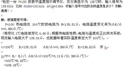

“检定一台Pt100的数字温度指示调节仪,在仪表显示为100时,输入信号为138.62Ω,已知R(100)=135.51Ω,ΔR/Δt=0.380,求输入信号对应的实际温度是多少?求解,谢谢!

    是否是92℃

我请我们公司以前干计量一师傅算的是108度。

电阻值随温度的升高而加大,应该为92℃
江南居士 发表于 2013-8-14 10:08:05 | 显示全部楼层
输入信号为138.62Ω,仪表显示为100℃时。
已知R(100)=135.51Ω,它所对应输入信号实际温度必定小于100℃。
91.8℃么?

按此题:如果仪表准确的话,那输入   135.51就应该显示100度,但现在输入138.62才显示100度,实际温度不应该 比100度高吗?我这搞不懂。误差不是测量值-真值吗?100-真值=-8度,真值不是应该比测量值大吗?实在搞不懂

我开始算错了,我现在计算如下,不知正确否

    我觉得结果应该是正确的。

7#是正确的!!!

R(100)=135.51Ω?不是138.51Ω吗?

7#是正确的。

  从题意来说是正解。
但是出题有问题,我们都知道Pt100在100℃时的标称值为138.51Ω,标准器输入138.51,显示100℃,说明实际温度也是100℃,显示与实际一致。
