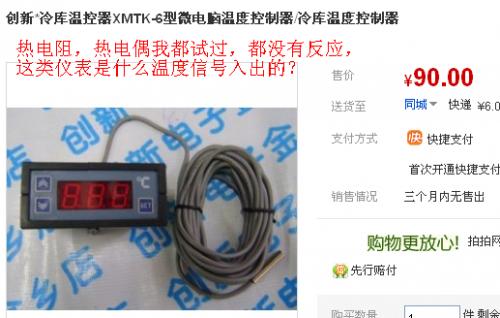

[热电偶/热电阻/膨胀] 冷冻房用的温控表是热电偶,还是热电阻?详情见图
金山老沈 发表于 2013-8-12 12:02:48 | 显示全部楼层 |阅读模式
热电阻,和热电偶我都试过,没有反应,请教大家,有什么信号源输入检测?谢谢
mym20 发表于 2013-8-12 14:54:34 | 显示全部楼层
应该是热敏电阻,可以按照JJG874-2007整体校准或检定。
 楼主| 金山老沈 发表于 2013-8-12 19:53:08 | 显示全部楼层
谢谢一楼,这个温控仪的热敏电阻的范围是多少?
东洋小五 发表于 2013-8-14 10:03:59 | 显示全部楼层
温度范围:       -50-+50
benbird 发表于 2013-8-15 10:20:52 | 显示全部楼层
看着想热敏电阻
 楼主| 金山老沈 发表于 2013-8-16 08:45:35 | 显示全部楼层
要想检测这个表,需要何种标准器?只要用电阻箱ZX25a就可以吗?
mym20 发表于 2013-8-16 10:24:42 | 显示全部楼层
热敏电阻的阻值随温度的变化而变化,有正温度型的负温度型,不具有一一对应的关系,阻值与温度的关系非线性严重,而且电阻值可在0.1~100kΩ间任意选择,具体参数要问厂家的。对于配热敏电阻的温度仪表,要进行整体检定,可以参照JJG874-2007,要测热敏电阻的话可以用万用表。
GZJL_RGS 发表于 2013-8-16 17:27:52 | 显示全部楼层
请按jjf1379-2012热敏电阻测温仪校准规范来检测。jjg874已经不适用了
 楼主| 金山老沈 发表于 2013-8-17 22:58:51 | 显示全部楼层
回复 7# mym20
    整体检定,就要准备标准温度源了?
mym20 发表于 2013-8-19 08:31:58 | 显示全部楼层
回复 8# GZJL_RGS
   校准规范能够代替检定规程么?
mym20 发表于 2013-8-19 08:34:30 | 显示全部楼层
回复 9# 金山老沈
   不多的话,完全可以让计量检定机构来检定或者校准。如果多要开展内校的话不光要标准源,还要标准温度计了。
yibac 发表于 2013-8-20 18:32:11 | 显示全部楼层
通常用的热电阻吧
GZJL_RGS 发表于 2013-8-20 19:57:06 | 显示全部楼层
回复 10# mym20
关键看那个更适用,不管规程也好,规范也好。
JJF1379-2012 热敏电阻测温仪校准规范适用于测温范围为(-50-200)度,传感器热热敏电阻的测温仪的校准。个人觉得此规范更适用。
