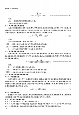

请问PH计输入阻抗的计算公式是怎么样的,按规程   0.01级PH计的输入阻抗允许引起的示值误差为±0.01PH,折合等效阻抗为1×10E12
是怎么计算的
能不能给个完整的公式 ,谢谢
按GBT 11165-2005 实验室pH计的公式6怎么来理解

另外请问串入的高阻应为多少的
到底是300M 和1000M
还是1000M 和3000M
这两个的取值对输入电流和输入阻抗均是有影响的

ofooo 发表于 2013-9-4 16:21:08 | 显示全部楼层
回复 3# yxd192
  因此,检定0.01级及0.01级以下的仪器,取高阻器R阻值为3GΩ,检定0.001的仪器取R阻值为1GΩ

ofooo 发表于 2013-9-5 17:57:44 | 显示全部楼层
酸度计输入阻抗检测原理.pdf (138.94 KB, 下载次数: 155)
虽然这是个大家很早就发现并心知肚明的问题,我这里只是把它完整的表述出来。
没什么原创性,但是大家明知有问题,却没人敢详细指出所以然,只会不断误导新来从事该项目的计量工作者
于是我发了这个帖子,贻笑大方之余,内容有不妥之处还欢迎指正

你好,谢谢你分享酸度计输入阻抗检测原理,最后的结论中说到2018版把0.01级及以下仪器,取高阻R为3G,但是规程里面把pH误差缩小到了0.02,不是原来的0.06了,我想请教下,不应该是对于等级高的仪器接入高的阻值来控制质量,对于本来等级低的仪器应该接入稍微低的阻值么,精度低接3G,然后技术要求又变小了,pH误差容易不合格啊
