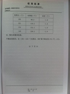

这是我们省计量院给我出具的一份温度仪表校准报告的末页结果,我不知道我理解的对不对,一直在纠结这个问题!例如:121度检定点,被测仪表显示119.2度,误差-1.8度,不确定度为0.1度,我理解测量结果是不是应该带上修正值和不确定度一起去理解,即被测表的真实值应该落在121度加减0.1区间内!而不能说119.2度点的不确定度为0.1度。不知道我说的大家明白没,语言不知道咋表达了,反正就是解读不确定度时,是不是应该带上修正值去解读,大家没看明白的可以问我。
报告结果
报告结果

艾奇 发表于 2013-8-23 12:49:30 | 显示全部楼层
是省计量院对你们单位温度仪表的测量结果的不确定度,也就是191.2摄氏度的不确定度是0.1摄氏度。
mym20 发表于 2013-8-23 14:37:35 | 显示全部楼层
不确定度和修正值是两码事。如果你要求不高的话可以忽略不确定度,修正值就是-1.8℃。不确定度就是95%的概率在±0.1℃范围内波动,就是说有可能修正值是-1.9或者-1.8或者-1.7.一般在使用中是不需要考虑不确定度的,但是校准报告是必须有这个的。
fangrongrui 发表于 2013-9-18 15:25:26 | 显示全部楼层
不确定度是测量结果的不确定度,所以0.1度是省院给出的实际值的不确定度。即其真值处在省院给出的(实际值±0.1)℃范围内概念较大。

zhoujidai 发表于 2013-10-5 09:07:41 | 显示全部楼层
不确定度还真忽悠人,按照不确定度的评定方法,评定不确定度是很麻烦的,不同的表不确定度是不同的,难道计量院每一只表都要做不确定度评定,这一天能够校准几只表?如果要给出不确定度,应该给出评定的过程,这样才具有意义。
完全正确,一般情况下大多数应该都是按照最大允差1/3直接给的,并没算过。算下来太麻烦了,而且一般仪器完全用不到。
