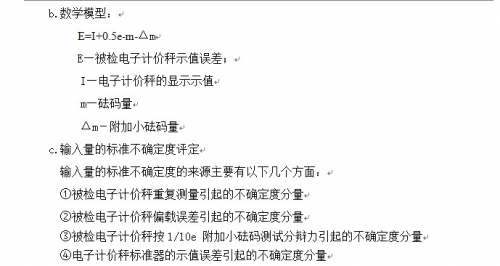

1.请特别关注测量不确定度部分
2.另外,关于三个测试点的误差计算,有必要写明测量10e这个零点误差不?其它误差的测量都是以10e为基础的。
3.比对方案中要规定比对用的时间不?比如15分钟或最长不超过30分钟等。
谢谢各位量友的关注和指点:) 20130827电子秤比对.rar (34.69 KB, 下载次数: 121)

个人觉得,在不确定度分量评定中,偏载引入的分量已包含于重复性过程中;标准器示值误差分量应改为标准器最大允许误差引入的分量。
另外,从不确定度评定的数学模型可以看出,你们是对化整前示值误差进行不确定评定,也就是E,而不是修正误差Ec,所以测试零点误差(10e)无意义了。至于比对时间,方案中已规定传递标准1天1传,现场试验的时间就无需再规定了。

    谢谢您的回复,还有如下的疑问,请指教:
1.对于测量不确定度的评定的分量,如下图的示:
②被检电子计价秤偏载误差引起的不确定度分量-----方案只做称量测试,砝码都应放秤盘的中间位置,哪里来的偏载误差引起的不确定分量?有的话,如何评定?
③被检电子计价秤按1/10e 附加小砝码测试分辩力引起的不确定度分量----这是电子计价秤的分辨力引入的不确定分量,还是片码引入的?
④电子计价秤标准器的示值误差引起的不确定度分量---讲的是标准砝码引入的不确定分量不?
2.对于比对中的三个称量点重复测量10次,假设ABC,是从小到到大,再从大到小,即ABC,CBA的循环重复测10次呢?还是A测10次,B测10次,C测10次呢?
3.如果没有比对修正误差的话,对检定还有实际意义吗?
