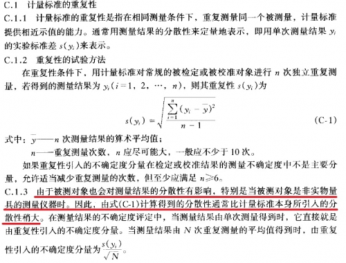

           JJF1033-2008定义了“计量标准的重复性”,附录C.1给出了具体的操作方法,C.1.2条称所做的计量标准的重复性,其“分散性通常比计量标准本身所引入的分散性稍大”,值得商榷。
    以实物量具为主标准器的计量标准,在做所谓的
“计量标准的重复性”时,其分散性主要由被测对象引入,怎么可能是稍大?再有,稍大不是定量表述,稍大是多少?10%20%
    举例,“检定测微量具标准器组”的主标准为量块,按JJF1033-2008的说法,用被测千分尺测量块得到的数据计算重复性,重复性的主要来源应该是由量块引入的?我们把稍大算作20%,难道量块引入的分散性占80%?这不滑天下之大稽吗?

  C.1条说的是“计量标准”的重复性考核方法,因此计算出来的分散性理应就是计量标准的。基层在考核计量标准重复性时不可能找得到一个比计量标准准确度等级还要高的东西去考核它,只能选择一个重复性和稳定性好,不计准确度高低的东西作为“核查标准”。该核查标准的示值误差可以远远超出最低准确度等级规定,以至于废品也没关系,但其重复性必须优于被考核的计量标准。重复性考核中说重复测量“同一个被测量”,并没有说被测量合格与否,关键必须是“同一个”,且被测“量”不是被测“物”,换成被测物,其量值就必须重复性非常好才能等同于“同一个被测量”。
  用被考核的计量标准去多次重复测量核查标准,再用贝塞尔公式计算出实验标准偏差,计算结果就是被考核的计量标准的重复性。核查标准尽管重复性优于被考核的计量标准,对计量标准的重复性影响非常小,但终归还是要对计量标准的重复性产生一定影响,所以用贝塞尔公式计算得到的计量标准重复性肯定“比计量标准本身所引入的分散性稍大”。特别是作为核查标准的东西如果“是非实物量具的测量仪器时”,这个核查标准的重复性也会比实物量具重复性差,对计量标准的重复性影响也随之加大,被考核计量标准重复性更会“比计量标准本身所引入的分散性稍大”。那么允许大到什么程度呢?那就是4.2.3条说的“满足检定或校准结果的测量不确定度的要求”即可。
  以上情况告诉我们的计量标准考核人员一定要注意:考核计量标准重复性时,不能因为一看考核数据不合格就立即将被考核的计量标准“一棍子打死”,还应该关注一下基层计量机构在作计量标准稳定性考核时选择的核查标准是否合适。所以由全国计量标准、计量检定人员考核委员会组编,国家质检总局计量司组织审定的《JJF1033-3008<计量标准考核规范>实施指南》88页在讲到重复性考核要求时说,如果重复性“不大于新建计量标准时的重复性,则重复性符合要求”,还特别提到如果重复性考核结果“大于新建计量标准时的重复性”,不能就判定计量标准重复性不合格,应按“新的重复性结果”“重新进行”不确定度评定,不确定度评定结果满足检定/校准要求的,计量标准重复性考核仍然要判为合格。

可惜, JJF1033-2008并没有表达出如规矩湾先生的意思。该规范原文为:
C.1.2 重复性的实验方法
在重复性的条件下,用计量标准对常规的被检定或被校准对象,进行了N次独立测量……
注意,这里明明写着“对常规的被校准或被校准对象”,规矩湾先生却硬说:其重复性必须优于被考核的计量标准。人家讨论的是国家规范的合理性,不是讨论你规矩湾先生的主张的正确性。如果规范规定“选单项复现性远高于被考核标准的参照物”,那就合情合理了,也就没人能说出不同的意见,问题在:“对常规的”对象。所用对象是常规被检仪器,按常规,被检对象,无论稳定性与准确性都劣于被考核的标准,当然是不行的。规范的作者,也明知要大于标准的复现性,却说“略大于”,这是胡说。楼主的分析与举例是有力的驳斥。用卡尺来考核量块的复现性,这种做法本身就是绝对错误的,缺乏常识的,也是背叛计量界必须遵守的溯源性规则的。

在JJF1033—1992版中,该项目叫作“计量标准的测量重复性”,其要求为在相应规程或规范中给出一规定值,或取计量标准的总不确定度U的1/5。试验方法和判定原则是,用重复性更好的测量仪器或量具测量该计量标准的重复性,其值应小于前面的规定值。
在JJF1033—2001版中,该项目改作“计量标准的测量重复性考核”。试验方法是,用该计量标准测量一稳定的被测对象时,所得到的测量结果的重复性。所选用的稳定的被测对象至少应为用该计量标准进行检定(或校准)的典型的被检定(或校准)对象。其要求为,所得到的测量重复性应不大于测量不确定度评定中所采用的重复性数据,否则应对测量不确定度重新进行评定。若测量不确定度评定中无相应数据,则所得到的测量重复性应在合理范围内,至少应小于测量结果的合成标准不确定度。
在JJF1033—2008中,该项目又改作“计量标准的重复性试验”,试验的方法为,在重复性条件下,用计量标准对常规的被检定或校准对象进行试验。由于被测对象也会对测量结果的分散性有影响,特别是当被测对象是非实物量具的测量仪器时,得到的分散性通常比计量标准本身所引入的分散性一般会大得多(注:JJF1033—2008及其实施指南中是说稍大)。当重复性引入的不确定度分量小于被测仪器的分辨力所引入的不确定度分量时,应该用分辨力引入的不确定度分量代替重复性分量。其要求为,对于新建计量标准,只要按照要求进行重复性试验,并提供重复性数据即可;对于已建计量标准,至少每年进行一次重复性试验,如果重复性试验结果不大于新建计量标准时的重复性,则重复性符合要求;如果重复性试验结果大于新建计量标准时的重复性时,应按照新的重复性结果重新进行检定或校准结果的测量不确定度评定,并判断检定或校准结果的测量不确定度是否满足检定或校准对象的需要,若满足需要,则仍重复性符合要求。
3个版本中规定的被测对象不同,对被测对象的要求逐渐放松,直至现在的规定为常规的被检定或校准对象。对试验结果的要求也不同,1992版中要求很高,也很明确,但试验难做,主要是被测对象不好找;2001版中要求放松,被测对象总可以找到,只是第二种要求太松了;JJF1033—2008中对于新建计量标准和已建计量标准提出了不同的要求,从这两种要求上看,重复性试验的结果都与检定或校准结果的测量不确定度评定有关,也就是新建计量标准的重复性试验结果直接用于检定或校准结果的测量不确定度评定,因此,试验的测量点应根据不确定度评定的量程或测量点来确定,已建计量标准的重复性试验点与新建时相同。由于大多数的检定或校准结果的测量不确定度评定中,测量重复性这一来源通常较小,因此,即便重复性试验结果大于新建计量标准时的重复性,所得新的检定或校准结果的测量不确定度仍能满足检定或校准对象的需要。从方法上看,试验的结果是计量标准和被检定或校准对象的综合结果,而且大多数情况下,被检定或校准对象的影响是主要的,因此这个项目如果改为“测量重复性试验”更妥,这样操作的内容和标题就对应了。
