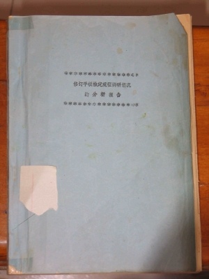

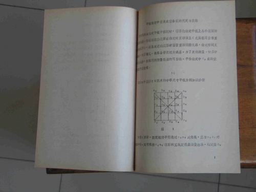

现将修订平板规程时的有关技术资料及部分实验报告以图片的形式上传,供大家参考:

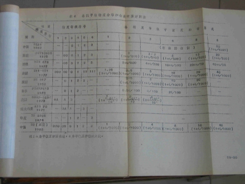

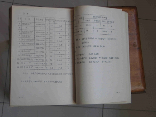

xqbljc 发表于 2013-10-13 11:34:47 | 显示全部楼层

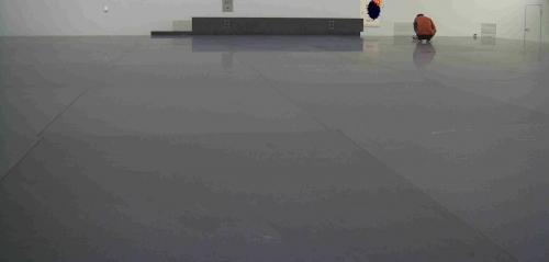

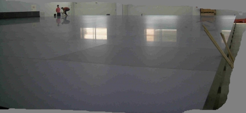

请楼上某位对下面500多平方米的组合平台,采用三坐标来检测一下:

有人短消息问:55楼的图片在组合平台的周围,为什么清晰度很差,告知一下:不方便或不合适的原因,图片做了稍许的裁剪。

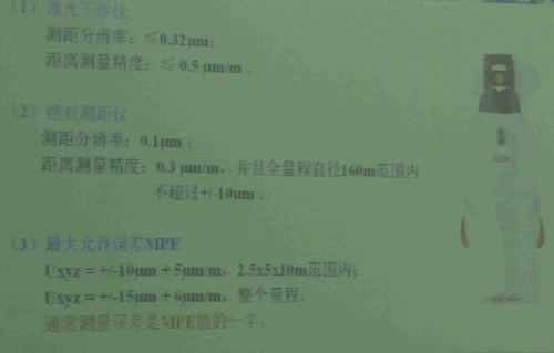

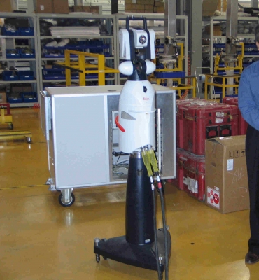

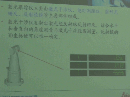

57楼的某位所言“大型超大型平板也绝对不是仅有整体的岩石平板,更多的是金属平板,是由多个金属表面以不同形式拼接的大型工作面”。本人看到或了解的500多平方米的花岗石组合平台图片已经发到网上,供大家欣赏,也供某位采用三坐标给以检测。楼上某位道听途说的“金属表面以不同形式拼接的大型工作面”,能否也上传图片供大家欣赏,前提不要是网上找来的效果图。

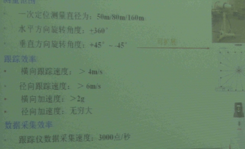

       过去的帖子也曾谈到可移动的三坐标---激光跟踪仪,楼上某位立即无所不知的讲什么,某些企业有多台甚至十几台这样的激光跟踪仪,楼上某位说瞎话眼都不眨。下面将自己拍摄的激光跟踪仪图片上传供大家欣赏:

  至于激光自动跟踪仪有十几台的企业,未经该企业允许恕我不能告诉第三者,也不能告诉某专家。但还是感谢楼上老师为大家提供了某个商家制造的激光自动跟踪仪画面。这种激光自动跟踪仪优点是抗现场干扰能力强,测量稳定,缺点是太笨重,对于经常性移动和以女性精测人员为主的计量室而言就显得力不从心。还有其它生产企业生产的比较小巧的激光自动跟踪仪,为了回避“广告”的嫌疑,请恕我不能说激光自动跟踪仪的任何商家,如有必要可私下交流。

        偏离规程去谈n≥9,其正确的数学含义应该是不等式的左边不小于右边,结合规程的“四性”以及实验报告中数据、分析、结论来谈n≥9,应该就是n=9,包括其正向附近,所以楼上某位“......最大不限,......n=∞也并不为过”以及“越多越好”等说辞,应该就是胡搅蛮缠和睁着眼睛说瞎话,因为这样的说辞,没有实践及实验做技术依据,纯粹是偏执的凭空想象以及信口开河!

       激光自动跟踪仪的事是过去的事,楼上什么也不懂,还要讲什么“不能告诉第三者”,某位太可笑了。这些新的计量器具,你就去网上查个皮毛吧,“感谢”的说辞,还是收起为好,别“自作多情”,我是供论坛中广大量友参考欣赏的,与你没多大牵扯,你没机会和条件见实物的。否则,你所谈的“激光自动跟踪仪优点......,缺点是太笨重,对于经常性移动和以女性精测人员.....而言就显得力不从心”的说辞,应该就是明显的不懂装懂、“没见装见”了。告知大家包括楼上某位,59楼上传图片中的,穿黄色衣服手持激光跟踪仪测头进行空间测量的那位,其手持约一公斤重的测头操作,应该没有给大家“力不从心”的感受吧?!这些,楼上某位确实一无所知,就是敢信口开河、乱讲一气罢了,当然对女性精测人员的关爱有加还是值得肯定的,希望能有谱的适可而止。回避“广告”的嫌疑,以及“私下交流”的诡异,大家一笑了之好了,“故弄玄虚”可以被理解吗,不就是个人格缺陷吗!激光跟踪仪制造商家依然不会给其推介或保密费用,某位也依然什么都没见过,什么都不知道,唯一的信息来源,应该就是网上那普及性的一般介绍。
      “金属表面以不同形式拼接的大型工作面”,楼上某位以“同样的保密理由”,而不能上传,大家理解一下这样的尴尬好了,我再来上传一张500余平方米的超大型花岗石组合平台图片,让大家欣赏,给大家补偿。对于图片所做的裁剪及微小的涂鸦,希望大家能够理解。

       激光跟踪仪用“车推一推”的说辞,让人再次感受到某位的不懂装懂,告知某位一下,该仪器移动设置非常方便,不需要你使用什么“平板车”来推拉,与这样无知的人谈问题实在烦人。至于某位所谈身扛“百公斤以上的”仪器去“数百公里甚至上千公里以外的”地方“实地检测”,如此傻乎乎的负重远行,也只有某位才干的出来,不是“载桩”远行,也是进水或被踢了。告知一下,交通工具非常方便,仪器本身也是便携的,你就不要在那里不懂装懂、无事生非了!

      楼上某位对激光跟踪仪,应该是见都未见过,更不要讲使用了,怎么知道其重量为“百公斤以上”,拍着脑袋瓜的想象吧?!告知一下,不讲其附件,没那么重的,可拆卸及便携,出检携带还是比较方便的。当然,你如果去测珠峰,要有相应的运输车辆及人员,我们国家测珠峰,就是使用了瑞士徕卡无偿提供的测绘设备的。不多讲了,楼上某位就是在搅混水,其搅混水的伎俩还是无知的。

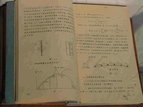

       在问题讨论的过程中,不少对平直度测量感兴趣的量友们,发来短消息,希望能提供某些关于平直度测量的技术资料,反映了大家还是非常想了解“节距法”的测量原理及基础知识。但非常抱歉的是:尽管自己手头这方面的资料应该不少,但缺乏电子版的,所以只能提供了部分应该讲属相互借鉴、大同小异的通稿资料,这是非常遗憾的事情,下面将自己学习过的一个应该比较好的刻印资料,以图片的形式上传,供大家参考,这份资料是自己见到过的,唯一对“节距法”的测量原理及两端点连线计算公式阐述比较深(涉及定积分)、推导比较细的的资料,希望能对大家有所帮助:

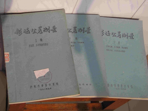

xqbljc 发表于 2013-10-22 14:38:11 | 显示全部楼层
对上传《形位公差测量》(上中下三册)图片的一个附带说明:
       《形位公差测量》是济南材料试验机厂郝传文同志及济南第二机床厂吴报平同志参照有关资料,结合自己的工作实践、经验,共同编写的资料。二位同志上个世纪的50年代末均在厂计量室工作,是受人尊重的计量老前辈。它们所在的计量室均是当年苏联援助,由苏联专家指导建立的。
        本人的疏忽,实在不应该,特此说明。
