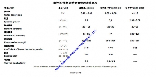

    请楼主告知一下,当今世界上那个国家的那个部门或单位、个人有大理石平板(非建材),我们非常有兴趣去看一下,因为,本人从上个世纪的70年代末至今接触到的国内、外岩石平板都是花岗石的(中国、美国、韩国、南非、印度、意大利等),还从未见过石质为大理石的,包括1956年我们国家由XX市热带机床研究所试制的第一块(300×300)mm岩石平板,其石质也是花岗石的。
      上传几种黑色花岗石的物理参数比较,对于它们的理化参数的实验结果,由于文件太大,就不上传了。

你的技术数据是济南青,就是花岗岩的

同意5楼的意见,岩石的材质究竟是花岗石还是大理石问题,“我们不去研究这些”。但你的“很多是大理石的”的说法,确实是有些误解在里面的。
        有机会,当我们知道了贵司的地址,会过去查看“平板中有1/3是花岗岩和大理石”这种状况的,毕竟我们为了料石的搜集,几乎跑遍了全国各地,确还没有见到大理石在工业方面应用的实例,所以,我们是有兴趣的。
        关于“生产厂家提出我要购花岗岩的,或指明要大理石的,厂家会提出不同价格,因两者开采量和加工难易都有不同处”的说法,估计还是有误解在里面,全国生产花岗石量具的生产制造厂,本人基本都去过,包括山东数十个厂家,以及江苏、河北泊镇、早期的湖南等省,它们采用的绝大部分料石都是“济南青”花岗石,也有少量的采用很少部分的河北料、山西料等,但都是花岗石而非大理石。包括还有少量的厂家使用很少量的南非、印度料石(均为黑色花岗石),毕竟人家的料石比我们的成品价格都高,也有国外来料加工的,比如美国某公司就提供非黑色的红色花岗石常年在济南某企业加工。至于“花岗岩的,或指明要大理石的,厂家会提出不同价格,因两者开采量和加工难易都有不同处”的说法,估计应该是采用“济南青”花岗石与采用“XXX”花岗石的价格不同,以及加工难易都有不同处吧?毕竟“济南青”料石的价格约在每立方4000~20000元,而其它花岗石料石,包括“XXX”花岗石价格约在每立方2000~10000余元,所以现在,出口的,包括国内使用的大量手机加工设备的工作台等基本都由采用”济南青“花岗石向“XXX”花岗石改变,目的无非就是降低成本‘获取最大经济效益。加工的难易程度,由于比较专业,就不多谈了。
        楼上关于“一家韩国企业产线中有小的大理石平台400*400在设备标识中注明是大理石的英文”的说法,应该讲我也见过,山东xx市开发区的某韩国企业,因为不相信中国也能够生产高准确度的平板,所以从国内带来一台400*400的平板,其标识中注明是大理石的英文,但料石其实应该为大花比较均匀的南非料,也属花岗石吧。关于“德国企业一台平板德语标注泽过来是花岗岩/岩石测量检验平台”,我就不多讲了,德国蔡司、迈克斯通等多家公司常年在济南采购大量的花岗石平板及工作台,因为德国没有适宜做量具的花岗石,其对花岗石石质的要求近乎苛刻。我们还可以去中国的国际xxxx公司看看,那里的坐标机工作台、立柱、横梁、导轨等,绝大部分为“济南青”花岗石,再有就是国内的河北、山西等地及南非、印度进口的花岗石,大理石的确实没有,包括本论坛上传的部分平板图片,应该讲95%以上是“济南青”花岗石,好像有一个工作台为南非花岗石的吧。
