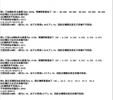

 楼主| tangjincai 发表于 2013-9-11 21:24:26 | 显示全部楼层
回复 6# 规矩湾锦苑
    t.JPG 版主:帮忙看看这个图片,t检验法好像有问题哦,是不是还有什么原因
规矩湾锦苑 发表于 2013-9-12 01:03:42 | 显示全部楼层
回复 7# tangjincai
呵呵,老兄认为有什么问题呢?

 楼主| tangjincai 发表于 2013-9-12 19:33:31 | 显示全部楼层
回复 8# 规矩湾锦苑
例2比例3测得的结果稳定,却通不过t检验法的检验,而例4假定的检测结果(根本不可靠)却能通过t检验法,这不是很奇怪吗
规矩湾锦苑 发表于 2013-9-12 21:50:14 | 显示全部楼层
回复 12# tangjincai
  例2和例3,它们都只有一个测量结果,不存在哪个测量结果更稳定。例2的测量结果是0.376%,例3的测量结果是0.373%。
  两个案例测量结果与约定真值0.372%(这就是所谓的假设)的差分别是0.004%和0.001%。标准偏差分别是0.0011%和0.0020%。0.004%÷0.0011%与0.001%÷0.0020%相比,40/11明显大于10/20,因此对于“测量结果离真值0.372%很近”这个假设,例2为假,例3为真,即例2的测量结果不能采信,例3的测量结果可采信,怎么能够说例2比例3测得的结果稳定呢。
  你说“例2比例3测得的结果稳定”,误区就在你把单次测量的测量结果作为最终测量结果的测量方案当成以一组测量结果的算术平均值作为最终测量结果的测量方案了。一组测量中,单次测量结果的极差大小是评价该组测量中的单次测量结果是否稳定的标准,不可以用于两个算术平均值谁优谁劣的评价。两个算术平均值哪一个更可靠,更值得让我们相信,要用t检验法的检验结果来判定。
 楼主| tangjincai 发表于 2013-9-13 19:12:41 | 显示全部楼层
回复 13# 规矩湾锦苑
    那例4又作何解释呢
规矩湾锦苑 发表于 2013-9-13 23:59:52 | 显示全部楼层
回复 14# tangjincai
  例4的标准硬度块的硬度值(约定真值)是25.0,以算术平均值作为最终的测量结果也是25.0,两者相差为0,这个测量结果当然也就一点问题都没有了,呵呵。所以例4的“假设”必为“真”,硬度标准块的测量结果25.0是“真”,是准确的、可靠的,也就必然会得出“给出测量结果25.0的测量方法是可靠的,可信的”这个结论。总而言之一句话,t检验法的唯一目的就是检验一个预先规定的假设真伪。计算出来的t小于查表得到的t,预先的假设就被判为“真”,计算出来的t大于查表得到的t,预先的假设就被判为“伪”。
