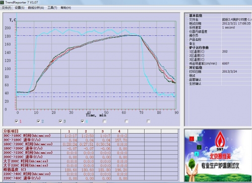

rxliu 发表于 2013-10-5 06:25:49 | 显示全部楼层
鼓风式干燥箱,用户关心的是产品温度,要实际测试产品的温度曲线。可以用炉温跟踪仪来测试。
产品烘烤的温度曲线
产品烘烤的温度曲线
