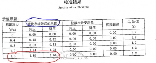

本人新手,是企业里面负责计量的。有一个关于证书的问题请教各位前辈,附件是一个量程为(0-1.6)MPa的压力表校准数据,请问是否有问题,我的疑惑是量程是(0-1.6)MPa的压力表可以显示出1.64MPa这个值吗?用的标准器是活塞式压力计,谢谢。

  的确是出问题了,但问题不是你说的1.64MPa超过了被检表的测量上限1.6MPa。
  请见JJG52的5.3.3.3条示值检定方法,检定方法规定“压力表的示值检定按标有数字的分度线进行。……当示值达到测量上限后,……”。这就是说在检定压力表示值误差时是通过升压和降压将被检表对准“有数字的分度线”来读取计量标准的读数。
  你给出的附件为量程(0-1.6)MPa的压力表校准数据,其测量上限是1.6MPa,有个标1.6数字的“分度线”。指针对准这个分度线后,在计量标准装置上显示出1.64MPa不能说没有可能。
  要说有问题,我认为问题出在表格设计的确有缺陷。应将“标准压力”栏改为“受检点名义值”,并增加一栏“计量标准示值(分为升压和降压两列)”。以受检点测量上限1.6MPa为例,表格修改后如下(为了什么问题我对数据进行了改动):
  受检点名义值  计量标准示值  被检表轻敲后示值  轻敲指针变动量  回程误差 示值误差
   (MPa)      升压  降压    升压  降压      升压  降压    (MPa)   (MPa)
    1.6     1.61    1.61      1.64     1.63   0.04    0.02      0.01   0.03
  说明:
  1.被检表示值减去计量标准示值为示值误差,轻敲前后均应满足示值允差要求,因此取被检表名义值和轻敲前后示值三者与相应计量标准示值之差的绝对值最大值为被检表该受检点的示值误差。1.6-1.61=-0.01;1.64-1.61=0.03;1.63-1.61=0.02;因此取0.03为1.6MPa受检点的示值误差。
  2.轻敲指针变动量为被检表轻敲后示值与轻敲前示值(即指针对准的名义值)之差,需在升压和降压中取绝对值最大者。1.64-1.6=0.04;1.63-1.6=0.03;因此取0.04为1.6MPa受检点轻敲前后的指针变动量。
  3.回程误差是同一受检点轻敲后的示值之差:1.64-1.63=0.01

楼主所说的应该是超出刻度标线时,是不是可以或者怎样估读的问题。
1、要估读以确认示值
2、各点按照被检表的分度值的1/5或1/10进行估读,超过满度和低于零位时,按偏离距离进行估读。
倒是0.8MPa点的两个读数,请根据被检表准确度确认是否进行了数据修约。

轻敲指针变动量降压应为0.03Mpa
