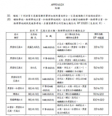

        某位“大理石平板的厚度大家都知道”的说辞,应该讲,大家(包括楼上某位)知道的仅是个表象,实际上平板厚度的设计是有大量载荷变形试验做技术依据的,比如讲美國國家聯邦署花崗石平台標準GGG-P-463C中的3.2.3中有较为详细的文字描述:3.2.3 厚度和剛性:平台需有標準厚度,用來支撐一個正常的負荷,以平台面積的平方英呎為單位去負荷相等於五十磅的負載能力,負荷在此平台的面積中心內,所產生變形量要達到不超出以平台對角線或是直徑計算出之平面度的公差精度值的1/2(見4.5.3)為要求。對予異常的負荷條件,投標人應該給予使用者預期的變形忠告,(在需求給予報價時期期間,見 6.2(g)),如果有特別需求,可作厚度修改(見附錄十)。看到上述的文字描述,我们会清楚,正常情况下的平板厚度与特別需求的平板厚度是有所不同的。所以,笼统的讲“大家都知道”(包括楼上某位),对于没有做过载荷变形试验的人们来讲,是不够靠谱且空对空的。
       下面将美国GGG-P-463C中平板厚度计算公式复制如下,供“被”“都知道的大家”及楼上某位参考:
       30. 厚度:下列資料只是用在計算此厚度內給予矩形平台被支撐時,在三個支柱上位置,位置= 1/5 L,被顯示在圖示五內。
                                             t =[WL2£(L/w) / Kd]1/3      (红字为上标)

     (注:我们国家的标准,包括美国等国家标准的平板厚度规定均应按被推荐的“最小厚度”来认识和理解)
      楼上某位关于“被检平板安装“可调脚”与平放在其它支撑表面上,因自重产生的变形使平面度误差的变化量”的一段文字描述,让人不得不给以质疑。“平放在其它支撑表面上”的说辞,这“其它支撑表面”应该是一个相当普通且粗糙的“支撑表面”吧?应该不会是平板工作面吧?我在4楼的帖子里讲到的“由于平板下非工作面平面度很差”的话,就是对此随意性的放置而讲的,一个“下非工作面平面度很差”的粗糙表面放置在一个相当普通的“支撑表面”上,二者之间应该是一个“晃晃悠悠”的所谓支撑吧?!那么平板在使用中或被检定中的支撑状况,由于受到了自重,包括自重以外的载荷,那么使用中或被检定中平板肯定依旧处于极不稳定的“晃晃悠悠”的状况,那么,楼主所谈到的“数据都很大”,不管是检定结果的差别也好,测量数据的差异也罢,应该都是非常好理解的吧。终上所述,我们在排除了违背规程的操作错误后,仅是由受检或被使用平板支撑稳固程度包括水平位置调整就可以看到,“支撑的正确与否对平板的使用影响很大,而对平板的检定影响甚微”的说辞,完全就是我在4楼谈到的“毫无道理的主观判断或臆想”,则某位“完全可以排除加不加可调脚的原因”应该就是正话反说了。说了这么多,无非是告知楼上某位,就算没有做实验的经历,但只要多少经大脑略加思维,也就不会仅依据想象来谈问题了,那不是做计量技术工作的人应有的科学态度。
      我们再看一下美國國家聯邦署花崗石平台標準GGG-P-463C中的3.5.2 可換位的貼標所在位置:3.5.2.1 矩形平台:可換位的貼標將被貼在邊上,選接近單一支撐襯墊邊(見圖示五)。一个简单的产品貼標事情都在标准中做了详细的规定及图示,而我们又是如何做的呢?不说也就罢了。

       楼上某位在5楼谈到了“大理石平板的厚度大家都知道”的话语,这里,称作“大理石平板”应该还是“拧种”的逆反心理在作用着。不多讲什么,引用美國國家聯邦署花崗石平台標準GGG-P-463C中的文字描述供大家参考,由大家去判断:
       GGG-P-463C标准中的    3. 需求材料:    3.1 材質:平台被涵蓋的部份,由這份詳細規範說明書列舉,它是從細緻或是中等粒度結晶的火成岩岩石製成;材質用諸如:黑雲母花崗石、黑雲母角閃石,灰綠岩,紫蘇輝長岩,白雲母-黑雲母石/ 花崗-片麻石等等。此材質應是無裂縫,無其他缺陷的,因它可能影響此平台的效能與修護,其他被採用的花崗石可接受部份,也需符合這個詳細說明書的這些需求物件(見 4.5),且根據 ASTM 花崗石來定義(見 6.3)
       6.3 定義   (a) 花崗石:花崗石定義給予在 ASTM-C119-71、1972、12 冊內。
