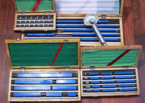

请问晶石量块是属于几等量块
是否按JJG146-2011规程?

您说的是不是这一类的量块??
密玉量块 是么?
如果是密玉量块 量块的盒子里面带有的合格证上都写了级别 一般来说都是二级的
我检过这种量块 如果按照规程的来说 密玉量块一般都只能检到五等合格
我这个图片边左下角的这一套很厚的卡尺专用块 还有左上角的那一套很小的正负十的微米量块 是四等  剩下的全部都是五等
我们出证书的时候给的是校准证书 检定规程写的是 参照JJG146-2011
密玉量块其实有自己的检定规程 现行的版本是JJG(豫)11—2000
另外说一句啊 这种量块比热容和热传导系数和钢的差的比较远 我一般检这种量块等温的时间是钢量块等温时间的3-5倍
