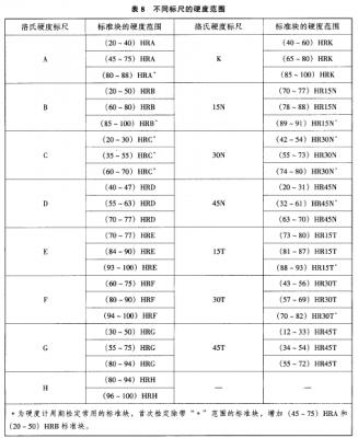

表面洛氏硬度计怎么检定JJG 152-1991表面洛氏硬度计的检定规程作废后,被JJG 112-2003洛氏硬度计代替,表面洛氏硬度计用的是N、T标尺,规程中好像没有对应的标准硬度块。请问大家在具体工作中是怎样对表面洛氏硬度计进行检定的?
上帝 发表于 2013-9-16 09:56:24 | 显示全部楼层
你没认真看规程吧?
我把硬度计的允许误差和硬度块的选择截图都发给你
O开心O 发表于 2013-9-18 07:17:45 | 显示全部楼层
是不是15N 30N 45N都用N的允差?是的话,,现在才明白。。
jqshere 发表于 2013-11-26 14:14:45 | 显示全部楼层
还是用标准块检定啊
