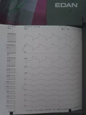

dhyjj 发表于 2013-9-15 22:16:11 | 显示全部楼层 |阅读模式
检定心电图机的时间间隔时,出现的波形是这样,是什么原因?请帮看看
ycyms 发表于 2013-9-16 20:49:40 | 显示全部楼层
RE: 检定心电图机出现的波形
检定时间间隔时是方波信号没错
 楼主| dhyjj 发表于 2013-9-18 21:01:20 | 显示全部楼层
方波有些形变,正常吗
mangshan 发表于 2013-9-28 14:52:04 | 显示全部楼层
把心电图机的滤波器关闭,波形会好一些。
蓝波 发表于 2014-8-1 15:54:39 | 显示全部楼层
回复 3# dhyjj
是正常的现象,我见心电监护时候也是这样,你可能选的是监护模式下得如果是诊断模式下得图像可能会好些。没关系的主要看的是时间~
245771881 发表于 2016-8-5 11:07:42 | 显示全部楼层
波形还没稳定,等稳定再打就好了
