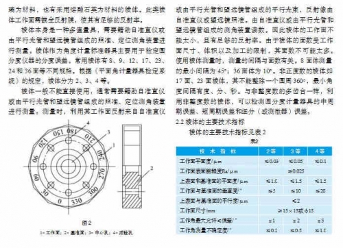

      多面棱体是非等边多边形,某位连这些都不懂,为了让论坛的量友们对典型的、重要的圆分度计量器具多面棱体有一个大概的了解,我在这里就简单的谈一下,这与楼上某位的无知疑问无关。多面棱体从制作材料上来讲,有钢制的及玻璃的,钢制的在国内生产厂家主要是国家计量院实验工厂、304所、九江六三五四所等,玻璃的国内生产厂家主要是北京304所、天津机械所等,钢制的棱体加工工艺主要是手工研磨,所以其不可能为等边多边形,各个工作面的水平一条边的不相等决定了其内角的顶点不会在同一个圆周上,所以楼上某位所“绕”讲的“一条边与其相对的外接圆圆心角”是不可测的,对圆周角360°来讲,是非等分的;而相邻两工作面中心的法线夹角,是可测的,是等够等分圆周角360°的(360/n),是适用于“封闭原则”的,其工作角的描述为任意工作面中心法线与0°工作面中心法线夹角(累积法线夹角),我上传一个棱体证书的一部分来说明这个工作角(累积法线夹角):
       从表格中大家可以看到,棱体的工作角(累积法线夹角)都是相对0°位置的;从示意图中,大家可以看到工作面中心的法线,以及累积法线夹角(工作角)指的是什么。

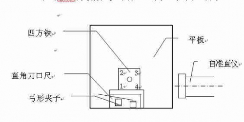

校准《光学仪器检具》中的直角刀口尺及四方铁的示意图:

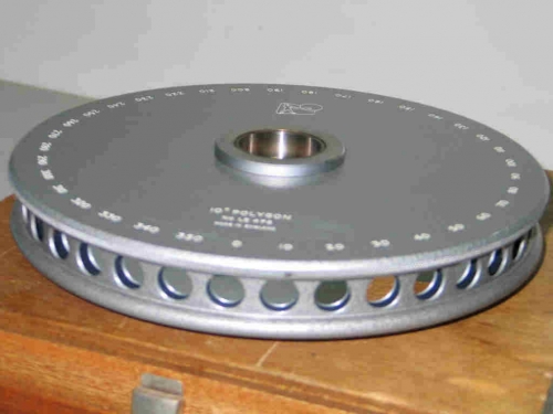

      看过图片,请某位对论坛中的量友正面回答如下几个问题:
       1. 棱体的工作角是什么?所谓的内角又在哪里?
       2. 此棱体如何构成一个正多边形?它的同一个圆心的外接圆在哪里?
       3. 棱体是不是圆分度计量器具?0°与360°是不是重合?
       4. 此棱体是否存在你讲过的“一条边与其相对的外接圆圆心角”?这条工作面的“一条边”在何处?
       5. 你能否定此棱体存在“相邻两工作面中心的法线夹角”吗?这个“法线夹角”是不是圆心角?
       6. 棱体的角度标称值标在什么位置,此标称值是不是相对0°面的累积法线夹角?
       不再多问了,你是否敢于正面作答也应该无所谓,相信论坛中的广大量友们会自己去思考、去了解这些角度计量基本知识,去受益,去避免被误导,这就够了。你来论坛瞎讲一气,毫无收获,反正你为了维护自己所谓的“一贯正确”,而去蓄意的误导是不可能了,遗憾也就遗憾吧。
规矩湾锦苑 发表于 2013-10-19 14:33:03 | 显示全部楼层
  我只是发表个人的观点,从来都没有说自己一贯正确,也从来不和某老师争夺什么一贯正确,抱着争夺一贯正确的思维的恰恰是某老师。
  多面棱体本来就是圆分度量具,但之所以可以作为圆分度量具,首先它是“多面棱体”不是“圆分度体”,其端面投影是个正多边形,不是圆。就以你上传的36面棱体而言,首先它是个正36边形,其每一条边就是你看见了而装看不见而用括号括的玻璃工作面。各工作面在端面的投影就是直线,各玻璃表面的投影直线两两相交就构成了36边形,因此它才可以称之为正36面棱体。关于谁进错了“WC的门”的无聊话题本人不感兴趣,恕不回答,留给提出此问题的自己去面对。那么就老师提出的6个技术问题,我可以作如下回复:
  1棱体的工作角是多面棱体的中心角,但和角度块一样,多面棱体的内角和任意两个工作面夹角也都可以作为工作角使用。其中心角你看见了,你视而不见的内角就是两个相邻“玻璃”工作面的夹角。
  2此棱体构成的正多边形就是各玻璃工作面在端面的投影直线两两相交所构成的正36边形,它的外接圆就是各交点所拟合的圆,圆心就是正36边形的中心。另外我还可以告诉老师,根据几何学基本常识,该多边形还存在着内切圆,它比外接圆更隐蔽,你可能更没有看见。
  3该棱体本来就是圆分度计量器具,没有任何人否认,0°与360°本来就重合也没有任何人否认过。不过,我们的分歧点在于老师只承认360°封闭,你却否认还有许许多多其它角度的封闭,否认720°的封闭,更否认540°的封闭,更不用说否定两条长度相等的直线段首尾相接的180°封闭了。
  4此棱体的“一条边与其相对的外接圆圆心角”本来就客观存在,老师却视而不见。工作面的“一条边”就是任意一个“玻璃”工作面与其左右相邻“玻璃”工作面交点的连线。两个交点分别与正多边形中心的连线夹角就是这条边所对的外接圆圆心角。
  5我从来没有否定此棱体存在“相邻两工作面中心的法线夹角”,我的观点是这个“法线夹角”也是圆心角,不过不是正多边形每条边所对圆心角,但相邻两条边的法线夹角理论上和每条边所对圆心角相等。
  6棱体的角度标称值标在什么位置应该按多面棱体的国家标准规定,还用回答吗?此标称值本来就应该相对0°面的累积法线夹角。但,之所以这样做是因为实际物体与理想物体之间的“误差”所致,是应用科学的必然规定,这并不影响理论科学的正确性。

       ②. 楼上某位又在“创新”了,正多面棱体竟然还有“理论上的”与“制造出来的”的差异,莫非此“实物”非彼“实物”?这个应该是“首创”。
       ③. 楼上某位真能“绕”,竟然顺杆爬至将“直线段”解释为“直的“线段””,本人非常想见识一下那个弯的“线段”,某位该不会解释“线段”是“软体”了吧?““直线”中的一段”解释的也同样“雷人”,“一段”线应该有端点吧?!那与前面讲过的“直线没有端点”废话,是不是又在“自虐”抽脸,楼上某位该整出个“自虐”的新花样来吧?!“正二边形”也是某位的“首创”,论坛中的广大量友们确实应该补平面几何课了!现在已进入多边形可以为n<3(n=1或2)的年代,大家要“与时俱进”啊,不然的话,某位“弱智”的帽子就会抛给大伙了。
      ④. (暂空)是因为楼上某位默认了“不可能有严格意义上的外接圆”是楼上某位信誓旦旦的“天经地义”,“这条边所对的外接圆”也是某位“天经地义”的信誓旦旦”,这样的正、反“绕”(非绕圈),也就是默认了“颠三倒四”,当然别人也就无话可说了。
      ⑤. 楼上某位对“多面棱体存在相邻两工作面中心的法线夹角”的常识,应该是至今也不清楚,尽管其在41楼有所“学舌”,是不是还要“看图说话”、“看图识字”依然难讲,智力问题或“浅薄”释然吗。
      ⑥. 楼上某位“静待下文”算什么?已经明确告知是单独谈棱体工作角的,并讲到了查找“资料”和咨询“专家”,某位无所不知、无所不晓,就不能先一步来谈吗?看来确实是水平、能力问题了,“吃现成饭”的“懒人”。
规矩湾锦苑 发表于 2013-10-23 00:09:35 | 显示全部楼层
回复 46# xqbljc
  “图片中棱体工作面是圆形”还是那些镜面组成的正多面棱体的平面,相信只要是用过正多面棱体的量友们都心知肚明,骂他人“白内障”的人恐怕是自己的确看不见那是一个正多面棱体,仅凭摸在手上的感觉判定它的“工作面是圆形”,理所当然正多边形中的内切圆就更是看不见了,因为那是摸不着的。
  1老师又说错了,180°可以用直线度量具测量(例如刀口尺),使用多面棱体测量恐怕是一种浪费资源。明明是正多面棱体任意两工作面夹角与其所对中心角互补,你却说“正多面棱体任意两工作面夹角从数学角度来看的话应该是两个,关系是互补”, 说别人“无知”的人请讲出你说的由“任意两个工作面”所夹的这两个“互补”的角在哪里呢?
  2请问老师,现实中使用的正多面棱体难道不是制造出来的,几何学中的正多边形难道不是理论上的?
  3某老师可能因为最近几年亲自动手参加精密测试少了吧,难道就没有见过曲线线段?而且居然把没有端点的直线和和有两个端点的直线段混为一谈,把“一段”线应该有端点与“直线没有端点”作为不可理解的废话来理解,是谁“又在自虐抽脸”呢?我承认两条长度相等的直线段首尾相连可以看着为“正二边形”是我说的话,至今我仍然坚持这种看法是理解这种图形为什么可以应用封闭原则的最容易理解的解释。是谁钻牛角尖而“弱智”本人不加评论。
  4如果老师理解不了初中就应该知道的正多边形存在着外接圆和内切圆,只有再去看看初中平面几何的教材了,因此“暂空”也就只能暂空了。
  5这种纯属恶意谩骂的回复条款,本人拒绝给予回答。
  6多面棱体的工作角是“秃子头上的虱子明摆着”,压根就不存在像老师那样的“无所不知、无所不晓”之人。我已经在楼上诸帖子中讲过多次,如果老师没有看见或者健忘,认为别人都是“吃现成饭”,我就再重申一遍:相邻两工作面的法平面夹角、任意两个工作面法平面夹角、任意两个工作面的夹角都可以作为正多面棱体的工作角使用,并不是像老师所说的仅仅是两相邻工作面的“法线”夹角那一个角度才是正多面棱体的工作角。
xqbljc 发表于 2013-10-23 08:56:00 | 显示全部楼层
对于见过或使用过正多面棱体的量友们,自然知道“图片中棱体工作面是圆形”的,因为,其不必象某些人那样凭手摸来感觉物体的表面形状,只有患技术“白内障”的人,其手似乎比普通人更加灵敏,用触觉代替视觉。
       ①. “180°可以用直线度量具测量(例如刀口尺)”,按照楼上某位的逻辑,稍加推导就是直线度量具可以测量角度的,歪门邪道都用在这些匪夷所思上,“白瞎了这个人啊”。楼上某位尽管“眼障”,竟然还能看到棱体的什么两角互补,请再仔细手摸一下,那是“金属壳”,没什么互补的两角。
       ②. 楼上某位在制造出来的的实物量具正多面棱体与几何学中的理论上的正多边形二者之间。依旧还没有“绕”出来啊?本意是“绕”别人,结果其自己深“绕”其中,请慢慢“绕”。
       ③. 楼上某位确实“见多识广”,既见过“直线段”也见过“曲线段”,还见过“正二边形”,并将这些东西“绕”至与“封闭原则”在一起,是否“弱智”暂且不讲“,“首创”的人才啊!
      ④. 楼上某位既然清楚“多面棱体产品各个内角的顶点不在同一个圆心的圆周上,也不可能有严格意义上的外接圆”,再去看“初中平面几何的教材”,寻找莫须有的“外接圆和内切圆”,莫非要将自己前面的正确论述给以推翻?如此朝三暮四的举动,会是一个正常人吗?
      ⑤. “学舌”应该是一种走捷径的学习方法,也被楼上某位说成“恶意谩骂”,其并不清楚,如果没有“学舌”,其至今还在“牙牙学语”呢?“学语”阶段,“拒绝回答”应该是正常的。
     ⑥.楼上某位既然能靠手摸,摸到了“头上的虱子”,所以清楚“无所不知、无所不晓”的人不存在,但“无所不能”的人在现实还是有的,某位确实厉害。楼上某位所讲“相邻两工作面的法平面夹角、任意两个工作面法平面夹角、任意两个工作面的夹角都可以作为正多面棱体的工作角使用”,告知一下,按你的“不靠谱”说辞,使用排列组合计算一下,对于面数多的棱体,其工作角成百上千了,是工作角就应该有偏差值,那量值传递的工作量有办法完成吗?希望你千万不要再讲棱体工作面与上下基面也是工作面了,那张嘴应该有个“把门”的。你在信口开河之时,真的没脑子吗?再讲,某位是否懂“法平面”这个数学术语,告知一下,“法平面”是与空间曲线相关联的术语,棱体工作面是圆形或矩形的平面,与其相关联的术语是“法线”,对不懂装懂且信口开河的人,“误导”确实随时随处可见。
       帖子的最后,再对论坛中的广大量友讲一下(与某位没有什么多大关系),棱体的工作角是:在测量平面上0°工作面法线至任意工作面法线之间的实际夹角。这样的工作角数量与面数关联,不考虑0°与360°重合的话,工作角应该为(n-1)个,这与某位胡说八道的棱体工作角成百上千,差之千里吧?!棱体规程不仅是没有采用棱体按级划分的意见,在工作角的定义上也没有采用“任意两个工作面的法线在测量平面上形成的夹角”这样的意见。所以,棱体的每一个工作角均以0°工作面为起始位置,其数量为(n-1)个。楼上某位就不要将方形角尺、四方铁等计量器具对工作角的定义,套用在多面棱体上了,这是“张冠李戴”。
xqbljc 发表于 2013-10-23 10:05:23 | 显示全部楼层
上贴⑥.中,将“希望你千万不要再讲棱体工作面与上下基面也是工作面了”,改为“希望你千万不要再讲棱体工作面与上下基面夹角也是工作了”。
       另外对38楼,“前排左5:九江六三五四所总工:张彩珍”,改为“前排左5:九江六三五四所总工:张珍”,并对将计量前辈的名字写错,表示歉意。
规矩湾锦苑 发表于 2013-10-23 16:33:34 | 显示全部楼层
1.既然某专家认为“图片中棱体工作面是圆形”,你就叫它圆饼好了,何必又称为“多面”和“棱体”,对像镜面一样平的36个小工作面视而不见,而把非工作面的圆饼表面看着为工作面,的的确确患技术“白内障”的人自有人在,我提醒老师还是去摸一摸那36个工作面是不是平面。 在此我再重复一次:尽管正36面体把作为工作面的36个小平面以外部分全都加工成了一个圆柱形,那个圆形也仍然不是工作面,而是非工作面。
  2.我说过多次,正多边形的两条边的法线夹角与该两条边的夹角互补这是初中平面几何的一个基本知识点,骂他人“白内障”的某专家却以“摸不着”为由,对平面几何这个基本知识视而不见。某专家在48楼说“正多面棱体是‘金属壳’,没什么互补的两角”,仍然是这位专家却就在他的上一次帖子46楼说过“正多面棱体任意两工作面夹角从数学角度来看的话应该是两个,关系是互补”,却又拒绝回答互补的角在哪里,不知道骂他人精神不正常的这位专家精神是否正常。
  3.某老师在46楼说没见过不直的线段,现在只要某老师承认除了存在直的线段外,同样也存在弯曲的线段这个再简单不过的道理就行了,多余的酸腐之话语恕本人不不予理睬。
  4.不知道我心目中大名鼎鼎的“几何量”计量专家为什么仍在应用科学和理论科学之间迷茫,我再重复一下:理论科学是实践的总结和提升,实践上升为了理论。应用科学是把理论应用于实践,指导人类的实践活动。现实中虽然无法实现理想状况,但却可以努力逼近理想状况,但却不能因理想状况实现困难而否定理论的正确性。例如正多边形的各边和中心角相等是实践中总结出来的理论,现实中却生产不出各边和中心角都绝对相等的正多边形,只能生产出不同准确度的正多面棱体,但尽管如此,也否定不了正多边形的各边和中心角相等的正确性。
  5.人类自打出生就懂得学习,懂得“牙牙学语”。但学习是有选择的,所以俗话告诫我们“物以类聚人以群分”,挖苦讽刺和谩骂的低俗做法我相信不是社会正气,更不是本技术论坛所推崇。为了帮助某专家级人物克服在技术讨论中的挥之不去的谩骂和挖苦讽刺不良习气,我只是对该专家的某些低俗语言以适当的方式加以点出。但因为该位专家已习以为常,谩骂和挖苦讽刺语言实在太多,所以只能恕本人不能一一枚举了,只能以“拒绝回答”四个字点出该专家所说的那些话不值得回复,低俗与否由其自行识别和收回了。
  6.大家看到没有,刚刚说过的某专家习以为常的习气又有了体现,某专家已经开始去“摸头上的虱子”了,是不是也太可爱了吧?技术讨论难道就非要骂两句,离开了谩骂和挖苦讽刺就不能讨论了吗?
  “相邻两工作面的法平面夹角、任意两个工作面法平面夹角、任意两个工作面的夹角都可以作为正多面棱体的工作角使用”,是我说的,因为某老师一定要说“体”,而不能说同一平面的“形”。用不着排列组合计算,你只要给出多面棱体以0°面为起点,各工作面与0°面的夹角检定结果,只要你说出任何我说的一个工作角,我即可计算出它的大小和偏差。
  某专家又不知道咋的了,一方面反对别人把多面棱体与正多边形联系在一起,现在自己又在玩法线与法平面的把戏。请问老师一个平面的法线有多少个你知道吗?两个平面各自无穷之多的法线,任意两条的夹角你能够确定是多大吗?  某老师在此又继续提出“棱体工作面是圆形”,既然是圆形,请问某专家所谓的10°工作角来自哪里?既然是圆形,工作角是不是应该像光学分度头一样任何角度都可以测?既然是圆形,你提供的36面体图形为什么非要叫36面体,叫100面体或圆面体为什么不行?
  帖子最后,某专家同样使用了“法线”而不是“法平面”,你的法线是哪条法线?可以是任意一条法线吗?你的工作角为(n-1)个,对36面体是不是35个工作角的意思?既然你说“工作面是圆形”,难道说36面体有36个圆形?圆形的法线难道仅仅有36个?什么是圆形的工作角?圆形的工作角仅有35个吗?
  方形角尺、四方铁等可能不是正多面棱体,或者说可能不是正多边形(正方形)。虽然边长可能不相等,但只要它们的内角相等,就仍然是个可以使用封闭原则检测的封闭图形。这个例子再次证明封闭原则的关键词是“封闭”,不封闭的图形不能使用封闭原则。显然矩形的方形角尺、四方铁和正方形一样都有四个工作面(注:绝不像某专家说的只有一个圆形工作面)。但矩形没有像正方形那样定义中心角,因此其工作角只有四个内角。而正四棱体(正方形)却除了内角还存在着中心角,因此其四个中心角和四个内角都可以作为工作角使用。
  顺带回复49楼的帖子:只有某专家才会认为“棱体工作面与上下基面夹角也是工作角”,还没有发现有第二个人如此认为。
