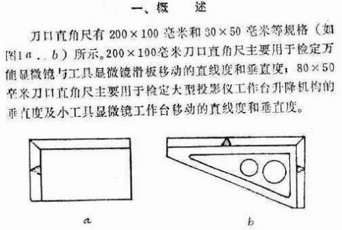

某专家虽然回避我所提出的问题,但在69楼总算是基于量友们对谩骂不良习惯的反对声中有所收敛,总算是回到了楼主的主题上谈了一点技术上的观点。就其技术观点我的不同看法如下:
  1某专家口口声称“直角刀口尺……用来检定万工显滑板移动的直线度”,是这样吗?还是看看检定规程JJG56的规定再说吧。规程明明规定使用平面度≤0.5μm的“平尺”和分度值≤1μm的“测微表”检定。挖苦别人“信口开河”的某专家自己有没有信口开河?
  2某专家大谈特谈直角刀口尺工作刃口对两个非工作面(定位面)的对称性的重要性,并将“对称性”描黑突出,这个对称性真的那么重要吗?某专家的理由说到底无非是“需要翻转180°来提高检定精度”,翻转180°刃口焦平面会发生变化。难道说不上下“翻转”180°,而将其水平“旋转”180°就不能“提高检定精度”吗?水平旋转时“刃口对两个非工作面(定位面)的对称性”影响到刃口的焦平面变化吗?何况用这种方法检定万工显滑板移动的直线度本身就是一个错误。
  3我相信某专家“在研磨修理方面有过亲身经历和体会”,但从其所述中我看不出某专家是个合格的量具修理人员,因为他并不知道那个“角尺”到底应该研磨哪个参数,而去研磨什么“对称性”。本来稍加研磨可以解决的问题却去做无谓浪费精力的工作,还要埋怨这点工作是“登天差不多难”的事情,然后还挖苦他人“不懂装懂”、“瞎忽悠”,的确令人惊诧。

楼上某位在极端偏执、胡搅蛮缠、睁着眼睛说瞎话非正常精神状态下“绕”出的问题,本人已讲过不屑于搭理,由其自问自答的好,但考虑到70楼的帖子有可能会对大家产生误导,所以还是给以批驳的好。
      JJG56规程确实规定了使用“专用平尺”,以打表法检测万工显纵横向滑板移动的直线度,同时也规定了使用自准直仪检测滑板移动的直线度及角摆,但规程的早期传统方法以及KGG 028-86规程,也规定了可以使用直角刀口尺以影像法检测滑板移动的直线度,所以,使用直角刀口尺以影像法检测,依然是可行且正确的检测方法:
     楼上某位应该是根本不懂“直角刀口尺工作刃口对两个非工作面(定位面)的对称性的重要性”,所以才在以“影像法”检测万工显纵、横向滑板移动的垂直度时,无知的发出了“对称性真的那么重要吗”的疑问。大家可以想一下,使用非工作角的矩形直角尺两刃口夹角来检测,由于其直线度较直角刀口尺差了一个等级,加之其刃口对两个非工作面(定位面)的对称性很差,所以在以“影像法”检测时,由于翻转180°两位置的刃口不在同一个焦平面上,瞄准的准确度会很差,则检测的准确度也就根本谈不上了。其次,直角刀口尺翻转180°是为了消除其本身的垂直度,以提高“提高检定精度”,这个测量原理由于帖子篇幅的原因,本人就不细谈了,大家可以去看JJG7-2004规程中6.3.7.3的文字描述以及图19的示意,此文字描述及图19的示意,可以清楚地看出,以直角尺的下基面定位的“调转”与以“影像法”检测时的直角刀口尺两非工作面定位的“翻转”,表达的是同一个意思。而楼上某位帖子中所诡辩的水平“旋转”180°,应该是完全不一样了,前者的““翻转”可以消除其本身的垂直度,以提高“提高检定精度”;而后者的“旋转”应该就什么也不是了,其与我们大家都清楚的“自校法”毫无牵扯,所以,【水平“旋转”180°就不能“提高检定精度”吗】的疑问,确实反映了楼上某位的不懂装懂及信口开河。
      楼上某位以做过“几十年的”的“量块研磨”内行自居,反诬别人为不合格的量具修理人员,那么请问:将矩形直角尺的非工作角(两刃口夹角)研磨修理为工作角是不是非常困难的事?在这样的研磨修理中,会不会破坏其原来一条刃口与其平工作面的工作角?为了保证这个工作角,是不是还要研磨其平工作面?这会不会由于研磨面积的增大而非常困难?在上述研磨修理中,是不是需要研磨构成两刃口夹角的斜面?这样对研磨面积增大包括拿持困难斜面的研磨是不是非常困难?再考虑到要保证其“对称性”是不是更为难上加难?不多讲什么了,楼上某位“不懂装懂”、“乱讲一气”,确实应该“对号入座”了!本人依然坚持““稍加研磨”、“并不是难事”的说辞从实际与实践角度上来讲,都属于明显的“瞎忽悠”的观点。至于什么“研磨哪个参数”的说辞,本人更是根本听不懂,莫非参数也可以研磨?还是吃人饭说人话的好!

首先声明,对谩骂已成习惯的某专家71楼帖子中的无聊语言,本人一如既往不予搭理,其实想让他一句话不挖苦讽刺和谩骂,实在是太难太难了。我仅对其中尚存的技术讨论内容作如下回复:
  1如果某专家不是“睁着眼睛说瞎话”,那就好好看看检定规程JJG56的规定,看看是不是规定使用平面度≤0.5μm的“平尺”和分度值≤1μm的“测微表”检定万工显滑板移动的直线度。既然是检定万工显滑板移动的直线度,不去看JJG56却要看“JJG7和早期传统方法以及KGG 028-86规程”,难道是这样学习检定规程的吗?现在讨论的并不是万工显滑板移动的直线度检定发展史。
  刀口直角尺的用途虽然可用于直线度检定工作,但并不被检定规程JJG56所推崇,仪器检定机构只有在没有平尺和测微表的情况下才会使用它。我相信没有哪个有能力有资质的仪器检定机构连平尺和测微表都没有,因此刀口直角尺的这个检直线度的用途完全可以不用。
  2某专家让大家“去看JJG7-2004规程中6.3.7.3的文字描述以及图19的示意,此文字描述及图19的示意”,这可是直角尺的直角检定,与万工显滑板移动的直线度检定又有什么关系呢?万工显滑板移动的直线度检定用不着刀口直角尺,因此更用不着把它翻转180°。即便是迫不得已要用刀口直角尺,也完全用不着翻转180°,只需水平旋转180°即可。退一步讲,进行直角尺的检定,即便是要翻转180°,所谓的“对称性”问题也并不影响直角误差的检定。
  3我可以告诉某老师,将矩形直角尺的非工作角(两刃口夹角)研磨修理为工作角并非困难,更谈不上“非常”二字。矩形直角尺的非工作角(两刃口夹角)已经非常接近于90°,刃口的研磨要比平面的研磨容易得多,“只需稍加研磨”,难的是两个平面的垂直度研磨,但却用不着去研磨。
  因为其中一个刃口与平面的垂直度可以保持不变,在保证了直角尺有一个刃口相对于平面的使用功能后,只需研磨另一个刃口相对于这个刃口的垂直度,另一个刃口与平面的垂直度完全可以放松要求,甚至不用研磨。仅仅研磨一个刃口相对于一个刃口的垂直度并非难事,“只需稍加研磨”即可。只有修理人员在没有搞清楚什么是“参数”,要“研磨哪个参数”的情况下,才会像某专家说得感觉特别难,然后还可以挖苦别人“不懂装懂”、“乱讲一气”,自己才会以“吃人饭说人话”自居。
