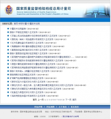

路云 发表于 2013-10-15 21:20:19 | 显示全部楼层
回复 99# 好人多助
笑话,行政管理方面的东西就叫法规,技术层面的东西就不叫法规了吗?
好好睁大眼睛看看上面的截图吧,不至于连中文都不认识了吧!
好人多助 发表于 2013-10-14 12:38哪一个计量标准考核的技术规范作为校准法律依据,是否有点.....,(自己不熟悉不清楚领域最好别发表高见,有点影响高级会员形象吧)
不知道是谁在这里不懂装懂,居然还要在这里普法。我乃普通常人,并非什么高级会员,那是你封的。技术问题大家各抒己见,共同探讨,不知何来影响形象之说。搞搞清楚权力、职责与技术能力的关系,有权力有职责不代表你就一定有技术能力。“计量行政主管部门有职责行使其监督管理的权力,却没有技术能力实施纯技术方面的计量检定活动。”这句话有错吗?国家颁布的计量检定规程和校准规范都不叫法规性文件;计量技术机构严格执行计量检定规程,出具符合检定规程要求(指有效期)的《检定证书》也不叫依法办事;相反,企业依据自己的情况想要开5年你就得给我开5年,想要开10年你就得给我开10年倒成了合理合法了。这是什么逻辑?
延长非强检计量器具的检定周期问题是计量法律(计量法、计量法规、计量规章)赋予企业的权力,
哪部法律法规上写了“延长”两个字啦?又有哪部法律法规允许计量技术机构可以无视计量检定规程的规定,而出具任意延长有效期的《检定证书》呀?口口声声说:
非强检器具延长检定周期的检定证书,我见过的不只百万份,道理都说明白了,再...没有意思吧。”(引自75楼帖)啥叫没意思呀?让你晒两份出来你却始终是藏着掖着。是你没胆量晒出来,还是根本就是虚构的?这句话应该是我问你:有意思吗?
