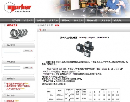

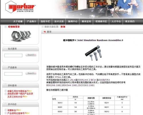

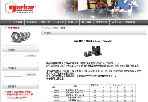

查找到解决办法,旋转传感器+传感器固定座+缓冲器。
详见以下图片:
