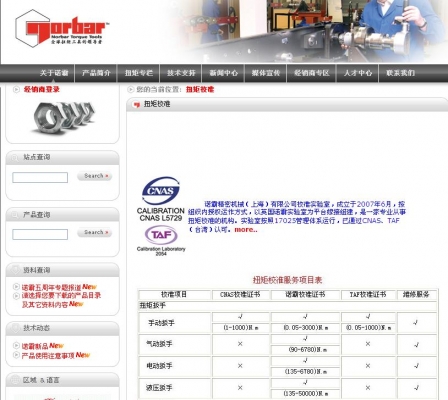

kevinwong 发表于 2013-9-22 11:01:33 | 显示全部楼层 |阅读模式
公司有好多把诺霸的气动扭力扳手,最大的是3500NM的,现需要校准,不知道哪边可以做,需要出具国家认可的报告,审核要用的。谢谢啦!!

钟神秀 发表于 2013-9-23 15:24:08 | 显示全部楼层
这个一般不好做,要不还是去找诺霸看看。
不过,诺霸也是出诺霸他们自己的证书。

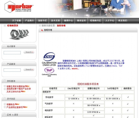

钟神秀 发表于 2015-8-20 08:53:06 | 显示全部楼层
看了看,现在可以做动力扭矩扳子了。
