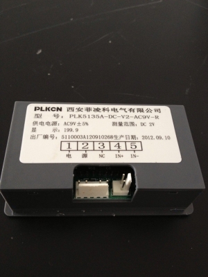

请教这两种焊机上的电表平时大家是怎么检定的?

第一个是电流还是电压表,怎么写的50A/75mV?
第二个接线问题,是不是要电子排线那样的接头?

第一个表是输入75mV  但是指示是0~50A 因为是测量的电焊机内部分流器上的电压 其测量原理为 I=U/R

多功能校准仪就行了,第一个输入直流75mV,第二个输入直流2V
