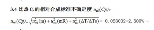

1.关于相对不确定度,上面两个表达方式,哪个对呢??
2.如果想表达u4的相对不确定度。 rel  3.JPG 这两个哪个表示的对呢??

很明显,相对不确定度的下标是rel,其他不能写到下标那里
规矩湾锦苑 发表于 2013-9-27 01:44:58 | 显示全部楼层
回复 1# 蓝猪
  相对不确定度的下标是rel,两种表示方法都用了下标,都是正确的。
  对于标准不确定度分量特指的那个量的符号如何表示,JJF1059.1-2012给出了两种表示方法,一种是用下标,另一种是将分量的代号括在小括号内。因此你给出的第四个标准不确定度分量的代号4,我认为两种表示方法一种是用下标,另一种是括在小括号内,均无不妥。

相对不确定度的下标是rel,Urel(4)  正确。

“JJF1059.1-2012给出了两种表示方法,一种是用下标,另一种是将分量的代号括在小括号内。”在JJF1059。1-2012哪一节规定的,我只看到在5.3.1相对不确定度的表示应加下标r或rel。
规矩湾锦苑 发表于 2013-10-6 00:07:08 | 显示全部楼层
回复 6# 随风飘扬
可以参见标准的附录不确定度评定案例中对标准不确定度分量的表示方法。
